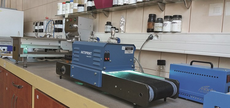

Lampe UV (Bereich 200 bis 400 nm) (Bild: Westpommersche Technische Universität Szczecin)

Diese Silikonmontagemassen sind eine interessante Gruppe von neuen Haftklebstoffen, die manuell oder maschinell beim Einsatz von Druckluftkartuschen, anderen Auspressgeräten oder Auftragsroboter appliziert werden können. Nach dem Auftrag auf die für die Verbindung vorgesehenen Materialien folgt eine UV-initiierte Vernetzungsreaktion, sodass die hohe Endfestigkeit des Verbundes erreicht wird. Diese fotoreaktiv eingestellten Haftklebemassen können mit typischen UV- oder LED-Lampen vernetzt werden.
