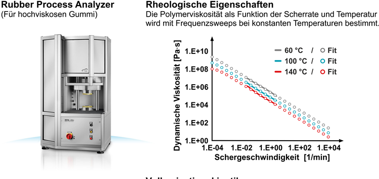

Das Testen und Modellieren von rheologischen Materialeigenschaften ist eine unabdingbare Voraussetzung für virtuelle Spritzgieß-Simulationen (Bild: Dätwyler)

Angesichts immer kürzerer Produktlebenszyklen sind agile Entwicklungsprozesse gefragt, die wesentlich auf dem Einsatz numerischer Simulationsmethoden beruhen. Insbesondere die FEM-basierte Simulation als integraler Bestandteil des Co-Engineering- Prozesses ermöglicht eine flexible und effiziente Produktentwicklung sowie die Beurteilung einer Vielzahl technischer Fragestellungen, von der Strukturmechanik über Fluidströmungen bis hin zur Vulkanisationskinetik. Die Simulation erleichtert das Verständnis komplexerer Produkte und Produktionsprozesse und hilft, potenzielle Funktions- und/oder Produktionsprobleme zu erkennen, lange bevor reale Prototypen existieren.
Vorrangiges Ziel der Nutzung virtueller Methoden bei der Entwicklung systemkritischer Elastomerbauteile ist die systematische Optimierung des Produkt- und Werkzeugdesigns. So können eine maximale Produktperformance, zuverlässige und effiziente Fertigungsprozesse sowie eine gleichbleibend hohe Produktqualität sichergestellt werden. Zudem wird der Aufwand für die Herstellung funktionaler Prototypen und für deren mechanische Erprobung unter den Bedingungen der späteren Serie deutlich reduziert. Dies bedeutet wiederum, dass innovative Produkte schneller und kostengünstiger auf dem Markt eingeführt werden können.
