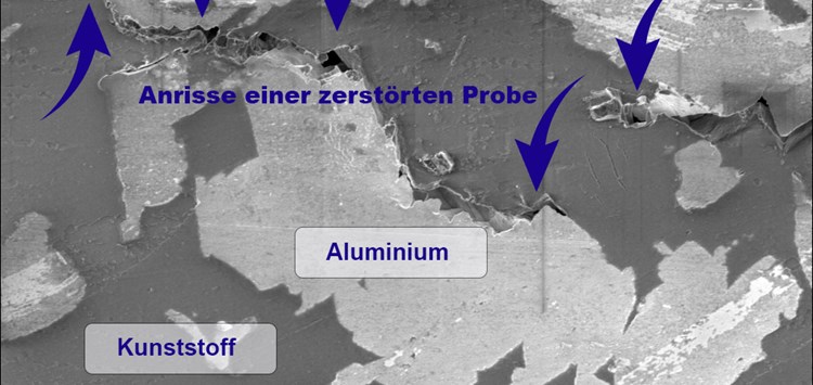

Schliff durch eine HDPE-Alu-Bruchprobe (Bild: Erwin Quarder Systemtechnik GmbH)

Bei diesen Verfahren werden die zu verbindenden Materialien mechanisch in der Oberflächenstruktur über die flüssige Phase des Kunststoffs verbunden. Die Verbindung ist hochfest und chemisch stabil aktiviert, sodass sie danach eine Verbindung eingehen. Diese ist hochfest und chemisch stabil. Es kann keinen Bruch an der Verbindungsstelle geben, sondern immer nur in einem Grundmaterial der beiden Bauteile. Das ist die erste Besonderheit.
