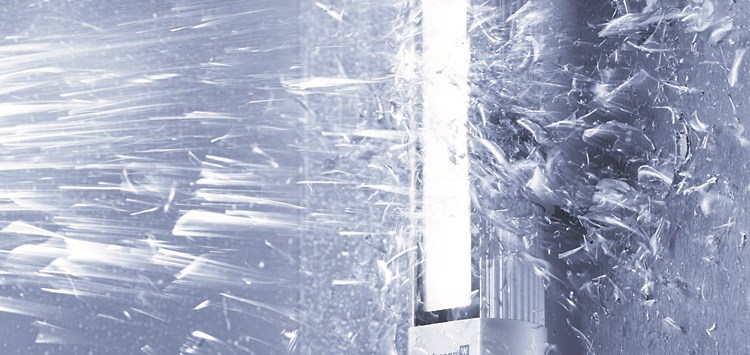

Maschinenaufbauleuchten müssen harten Beanspruchungen standhalten und die Anforderungen an ihre Dichtigkeit sind extrem hoch (Bild: Waldmann GmbH & Co. KG)

In der Industrieproduktion ist die richtige Beleuchtung am richtigen Ort ein entscheidender Faktor für mehr Ertragfähigkeit und Mitarbeitermotivation. Ein wichtiger Produktbereich des Herstellers ist die Fertigung von Industrieleuchten, insbesondere von LED-Maschinenaufbauleuchten »1. Sie dienen zur Innenbeleuchtung von Maschinen, wobei es sich vornehmlich um solche handelt, die bei ihrer Arbeit mit den Leuchtengehäusen nicht gerade sanft umgehen: Bei zerspanenden Werkzeugmaschinen fliegen metallene Späne, hier wird gedreht, gebohrt, gefräst und geschliffen. Die Gehäuse und Blenden sind aber auch chemischen Substanzen wie Kühlschmiermitteln und Ölen ausgesetzt. Nichts von all dem darf deren Klebung beeinträchtigen, weshalb die Anforderungen an die Dichtigkeit extrem hoch sind. Eine feste und langzeitstabile Verklebung verlangt jedoch immer eine gute Vorbehandlung der Materialoberfläche.
