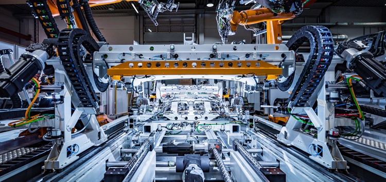

Testsystem, integriert in die New Mobility- Fertigung (Bild: JW FROEHLICH Maschinenfabrik GmbH)
