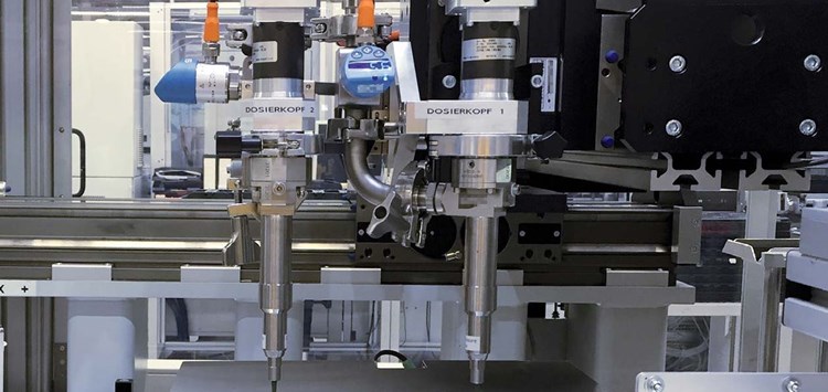

Simultananlage zur Dosierung komplexer Flüssigdichtungen (Bild: Kübler Dosiertechnik)

Daher empfiehlt es sich, frühzeitig – und zwar bevor die Werkzeuge und Formen erstellt werden – mit den Spezialisten für Anlagen, Dienstleistungen und Materialherstellern zu sprechen. Wir verfügen mit unserem Dienstleister der Dostech GmbH über umfassende spezifische Kenntnisse über die Regeln und Normen, wie eine Dichtung funktionieren kann, sofern konstruktive und materialspezifische Anforderungen eingehalten werden. Grundsätzlich ist hierbei wichtig, das richtige Medium auszusuchen und eine gute Haftung zu gewährleisten, um die Toleranzen der Teile auszugleichen und um damit eine optimale Abdichtung zu erreichen. Bei dieser Herangehensweise haben Flüssigdichtungen (bei kurzen Entwicklungszyklen, besonders wenn in der Vorentwicklungsphase Änderungen notwendig werden) viele Vorteile. Ihr Auftrag erfolgt über CNC- oder Roboteranlagen – hierbei können einfach über die Software die entsprechenden Konturen eingeben werden, ebenso kann die Materialmenge proportional zur Verfahrgeschwindigkeit angepasst werden. Die Dichtungsgeometrie (Breite/Höhe) ist variabel wählbar, Toleranzen können durch Sensortechnik eliminiert werden. Der besondere Vorteil ist, dass man empirisch, also Stück für Stück, die Anforderungen optimieren kann. Auch beim Thema Software bieten wir Unterstützung mit unserer bedienerfreundlichen Software-Neuentwicklung.Hier sind alle Dosier- und Materialdaten in einer Datenbank hinterlegt und können einfach mit verschiedenen Dosierpumpen, Nadeldurchmessern, Dosierdrücken und anderen Parametern abgerufen werden. Diese Funktionen erleichtern dem Dosiertechniker seine Entscheidungsfindung erheblich.
