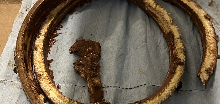

Verschlissene Stopfbuchspackung (Bild: Stasskol GmbH)

Obwohl Stopfbuchspackungen (Bild 1) seit Jahrzehnten als robuste und kostengünstige Dichtungslösungen in rotierenden Anwendungen etabliert sind, stoßen sie in vielen industriellen Einsatzbereichen zunehmend an ihre Grenzen. Zu ihren wesentlichen Nachteilen zählen:
  • Hoher Wartungsaufwand – aufgrund von Setzverhalten und Verschleiß der Packungsringe ist eine regelmäßige Nachstellung erforderlich, um die Dichtwirkung aufrechtzuerhalten.
  • Erhöhte Leckageraten – im Vergleich zu modernen Dichtungssystemen weisen Stopfbuchsen eine höhere Leckage auf, was insbesondere bei kritischen Medien problematisch ist.
  • Verschleiß der Welle – durch den Kontakt der Stopfbuchspackung mit der rotierenden Welle verschleißt auch die Welle.
  • Begrenzte Standzeiten – thermische und mechanische Belastungen führen häufig zu vorzeitigem Verschleiß, was die Lebensdauer der Dichtung verkürzt.
