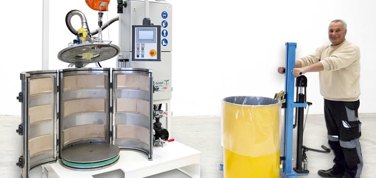

Mit der halbautomatischen Vakuumstation TAVA 200 F können pastöse und dünnflüssige Medien luftfrei in 200-l-Deckelfässer abgefüllt werden. Die Anlage lässt sich auch auf andere Gebindegrößen auslegen (Bild: TARTLER GmbH)

Mit den Anlagen der Baureihe TAVA F steht eine branchenübergreifend nutzbare Systemlösung zur Verfügung, mit der sich hochviskose und pastöse Halbzeuge prozesssicher in marktübliche Spannring-Deckelfässer abfüllen lassen. Infolgedessen ist sie nicht nur für den Einsatz in der Kunststofftechnik interessant, sondern auch für Hersteller von Klebstoffen sowie von Dichtungs-, Spachtel- und Designermassen. Denn in all diesen Bereichen werden die Materialien meist in kompletten Gebinden an die Anwender der Förder-, Dosier-, Misch- und Applikationsanlagen geliefert und direkt in diese gestellt. Als problematisch erweisen sich dabei unwillkommene Lufteinschlüsse im Material, die sich während der herstellerseitigen Befüllung des Fasses bilden können. Gelangt Schadluft bei der Entnahme, Förderung und Dosierung in die Dosierpumpe, so wird der Verarbeitungsprozess massiv gestört. Nicht selten ist ein Abbruch des Verfahrens erforderlich und das komplette System muss mit Material freigespült werden, bis sämtliche Luft entwichen ist und es wieder einwandfrei arbeiten kann. In solchen Fällen schlägt nicht nur ein größerer Materialverlust negativ zu Buche. Häufig fallen auch zusätzliche Kos­ten an, da etliche Teile aufwändig zu reinigen sind oder gar als Ausschuss entsorgt werden müssen.
