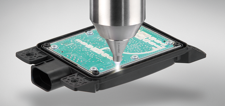

Die Behandlung von elektronischen Kontrolleinheiten und Sensoren mit Openair-Plasma® garantiert langzeitstabile Klebeverbindungen sowie zuverlässigen Korrosionsschutz (Bild: Plasmatreat GmbH)
