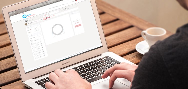

Neue Möglichkeiten bei der Angebots- und Auftragsabwicklung (Bild: Fluggz)

De Beer: Unsere SaaS-Lösung, die über Rechner und mobile Endgeräte genutzt werden kann, wendet sich in der ersten Version speziell an Hersteller, die Dichtungen aus Plattenware schneiden. Die Software besteht aus einem Konfigurator, mit dem der Endkunde eines Dichtungsherstellers seine Dichtungen selbst zeichnet und diese damit sofort digitalisiert. Auf der Grundlage technischer Eigenschaften und Filteroptionen wählt er ein Material des Dichtungsherstellers aus der Datenbank aus. Nachdem er das Produkt konfiguriert und die benötigte Menge angegeben hat, sieht er sofort den Preis der Bestellung und kann diese ordern. Dieser gesamte Vorgang dauert weniger als eine Minute. Und das ist das Kernanliegen dieses Ansatzes. Wir wollen den Aufwand bei der Bestellung und Herstellung von kundenspezifischen Dichtungen auf Null senken.

Nein, denn wir setzen an verschiedenen Punkten an. Ein Thema sind heute zunehmend komplexere Geometrien. Deshalb können z.B. DXF-Dateien hochgeladen und analysiert werden. Vom Kunden online erstellte Zeichnungen stehen dem Hersteller als DXF zur Verfügung und können direkt in die Maschine eingelesen werden. Das Tool automatisiert so fast den gesamten Prozess von der Anfrage bis zur Rechnungsstellung. Ein weiterer Aspekt ist die wachsende Werkstoffvielfalt. Um den Herstellern hier die Arbeit zu erleichtern, haben wir mehr als 7.000 Materialien in der Datenbank gespeichert. Wir haben Fotos gemacht, technische Daten klassifiziert und Datenblätter gesammelt. Wenn ein Hersteller mit Fluggz beginnen möchte, muss er nur prüfen, welche Materialien er anbieten möchte, und diese sind sofort in seinem eigenen Shop erhältlich. Das spart monatelange Datenpflegearbeit und man kann innerhalb eines Tages online sein. Auch unterstützten wir den Bestellprozess mit aktuellen Lösungen. So lassen sich mit der Integration verschiedener Paketdienste automatisch Versandetiketten und Track & Trace-Codes generieren. Jedes Tool ist zudem standardmäßig mit einem Stripe-Account verknüpft, sodass Online-Zahlungen auch gleich ermöglicht werden.
