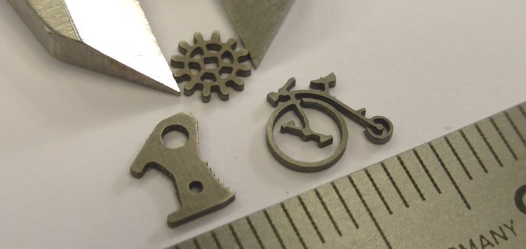

Beispiel für heute per Micro-Cutting produzierbare Kleinstteile – im Hintergrund verschwommen eine Kugelschreibrspitze als Größenvergleich (Bild: STMWaterjetGroupMatthias-Fritzen)

Der Trend zur Miniaturisierung führt in vielen Branchen zu einem wachsenden Bedarf an immer kleineren, oft auch komplexeren Bauteilen, die aus unzähligen Materialien Materialien mit hoher Präzision gefertigt werden (Bild 1). Kleinste Bauteile präzise zu schneiden, ist eine Frage des eingesetzten Systems. Bei der Vielfalt der heute eingesetzten Materialien sind Verfahrensunterschiede zu beachten: Gerade bei Dichtungen und Formteilen kommen immer mehr Werkstoffe und Compounds zum Einsatz und viele dieser Materialien reagieren empfindlich auf Hitze, was letztendlich zu Bauteilschädigungen und Funktionsbeeinträchtigungen führen kann. Im Gegensatz zu thermischen Schneidtechniken wie der Lasertechnik, die eine ähnliche Präzision wie das Mikro-Wasserstrahlschneiden erreicht, gibt es diese Probleme beim Wasserstrahlschneiden nicht.
