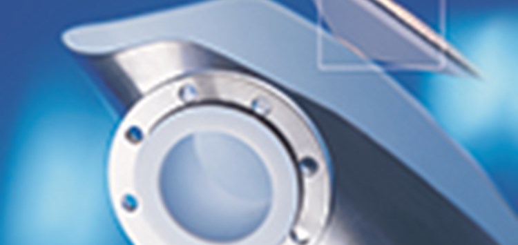

Ob in der chemischen, petrochemischen oder in der Halbleiterindustrie – der Einsatz von korrosionsbeständigen Anlagen und deren Prozesstechnik ist eine der wichtigsten Prämissen für die Produktion von qualitativ hochwertigen chemischen Produkten. Dabei sind die besonderen Anforderungen des schweren Korrosionsschutzes wie geschaffen für den Einsatz von PTFE »1. Dennoch kann es im Einzelfall dazu kommen, dass eine Voll-PTFE-Systemlösung nicht funktioniert, obwohl der verwendete Werkstoff an sich eigentlich beständig sein müsste – der Grund: Permeation. Diese kann dann anwendungsspezifisch durch verschiedene Maßnahmen verringert werden, z.B. durch:
