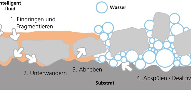

Mithilfe der Brown’schen Molekularbewegung und der Ostwald-Reifung dringen Reinigungsfluide in die Kontamination ein, fragmentieren sie und heben sie sanft ab („lift-off“). Die Endreinigung erfolgt mit Wasser (Bild: intelligent fluids)

Mitunter gelangen konventionelle Methoden wie mechanisches Fügen oder Schweißen bei einem hoch komplexen Materialmix wie bei Elektroautos schnell an ihre Grenzen. Für verlässliche  Klebeverbindungen sind – neben der idealen Klebstoff-Substrat-Kombination und der Verarbeitung – auch insbesondere die korrekte Oberflächenvorbereitung für die Qualität im Klebprozess entscheidend. Hier haben sich in Abhängigkeit zu Substrat und Verunreinigung viele Reinigungstechnologien etabliert. Lift-off-Prozesse, die aus der Halbleitertechnik bekannt sind, sind eine einfache und schonende Alternative zu konventionellen bzw. chemischen Reinigungsverfahren. Zunächst durchdringen innovative Hochleistungs-Reinigungsfluide die Kontamination an der Oberfläche, bevor diese fragmentiert wird. Durch ein anschließendes Unterwandern der Kontamination wird ein Haftungsbruch zwischen dem Substrat und der Kontamination erzeugt, wodurch selbst hartnäckige Kontaminationen (z.B. Epoxid- oder MMA-Klebstoffe) entfernt werden können. Dabei wird mit Umwelt- und ressourcenschonenden Inhaltsstoffen gearbeitet und eine Endreinigung mit Wasser genügt. Folglich bietet die innovative Lift-off-Reinigungstechnologie Anwendern neue, verbesserte und gleichzeitig umweltschonendere Reinigungsprozesse.
