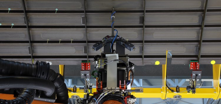

Prototypischer Dosier-Endeffektor innerhalb einer CFK-Flugzeugrumpfschale in der Überkopfanwendung (Bild: Fraunhofer IFAM)
