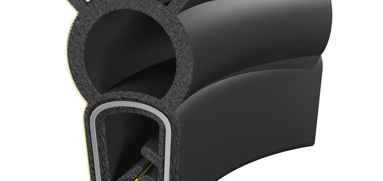

Umweltdichtungen aus EPDM mit teilweisem Überzug aus leitfähigem Textil (Bild: Infratron GmbH)

Viele EMV-Dichtungen beginnen ihr konstruktives Dasein zunächst als reine Umweltdichtungen. Erst im Laufe der weiteren Entwicklung – oder des Produktlebenszyklus – kommen EMV-Anforderungen hinzu. Dann steht die Frage an, inwieweit eine bestehende Konstruktion EMV-mäßig ertüchtigt werden kann oder ob eine Neukonstruktion evtl. mehr Sinn macht. Dabei sind neben technischen Aspekten auch die Kosten und der Zeitbedarf für evtl. notwendige Neu-Qualifikationen zu berücksichtigen. Ein Beispiel für die Funktionserweiterung einer Dichtung zeigt Bild 1. Eine bestehende Umweltdichtung wurde
hier durch halbseitiges Aufbringen eines leitfähigen Textils zusätzlich zur EMV-Dichtung. Die Kombi-Dichtung hat keinen zusätzlichen Platzbedarf und solche Dichtungen können auch zu einem
geschlossenen Ring oder einem rechteckigen Rahmen vulkanisiert werden.
