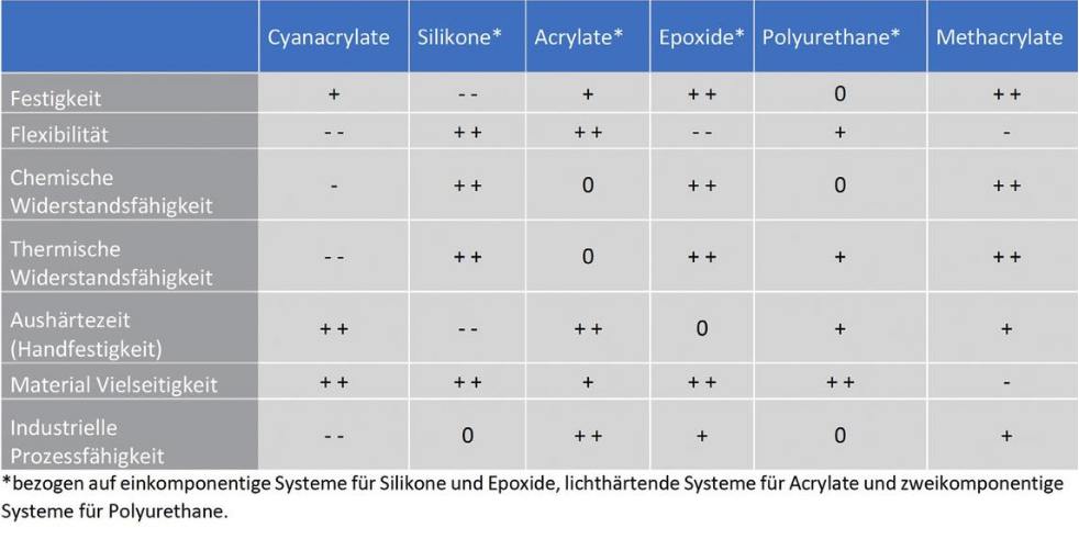

Alle Klebstoffe haben ihre grundsätzlichen Vor- und Nachteile. Selbstverständlich gibt es bei jeder Regel Ausnahmen und auch in der Welt der Klebstoff-Chemie stößt man auf abweichende Spezialeigenschaften von Klebstoffen. Deshalb sind in Bild 1 die sechs häufigsten industriell eingesetzten Klebstoffe aufgelistet und ihre Eigenschaften gelistet.

Bild 1: Die sechs häufigsten Klebstoffe und ihre Eigenschaften – mit der Bewertung von sehr schwach (-) bis sehr gut (+ +) mit 0 als äquivalentem Wert zum Durchschnitt *bezogen auf 1K-Systeme für Silikone und Epoxide, lichthärtende Systeme für Acrylate und 2K-Systeme für Polyurethane (Bild: Edgar Schall GmbH)
