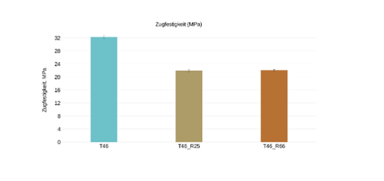

Zugfestigkeit beim Bruch für drei Turcon® T46-Compounds: T46, T46_R25 und T46_R66 (PTFE-Compound mit 66 Gew.-% bronzegefülltem PTFE-Repro in PTFE-Ausgangsmaterial) (Bild: Trelleborg Sealing Solutions)

Das Recycling PTFE-basierter Werkstoffe ist anspruchsvoll, da sich die mechanischen Eigenschaften verschlechtern, wenn Rezyklat in Originalcompounds rückgeführt wird. In der vorliegenden Studie wurde die Einbringung zweier PTFE-basierter Recyclingwerkstoffe (im Folgenden „Repro“) untersucht, und zwar von einem bronzegefüllten PTFE-Repro und einem mineralfasergefüllten PTFE-Repro in Primärwerkstoffen. Zur Bewertung der Auswirkungen der Repro-Zugabe auf die mechanischen Eigenschaften wurden mechanische Prüfungen durchgeführt. Anschließend wurde die dichtungstechnische Leistungsfähigkeit der Werkstoffe unter anspruchsvollen Betriebsbedingungen untersucht und hinsichtlich Reibung, Leckage, Verschleiß und Verformung bewertet. Die Studie unterstreicht, dass die Repro-Einbringung auf das jeweilige Compound abgestimmt werden muss und dass die Kombination aus mechanischer Prüfung und Dichtungsprüfung für die Entwicklung leistungsstarker rezyklierter Dichtungswerkstoffe unerlässlich ist. Nur so kann gewährleistet werden, dass dabei die mechanische und tribologische Leistungsfähigkeit nicht beeinträchtigt wird.
