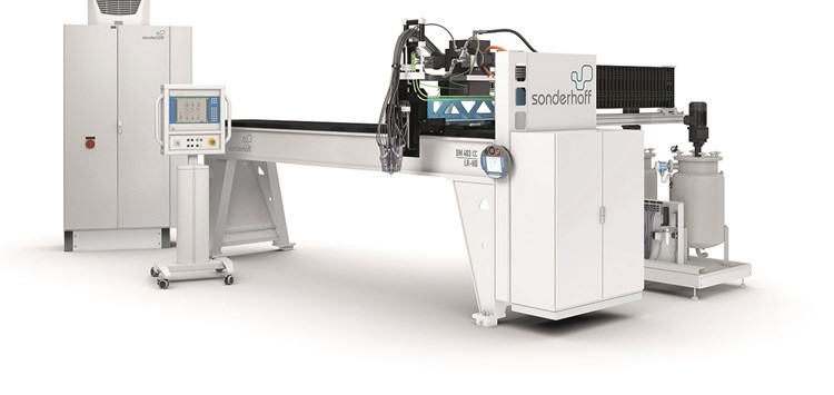

Äußerlich eine DM 402/403, innerlich aufgrund des neuen patentierten Verfahrens eine ganz neue Maschine (Bild: Sonderhoff Holding GmbH)
