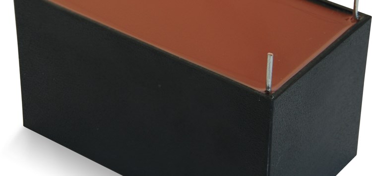

Für eine zuverlässige Funktion über ihre gesamte Lebensdauer müssen Hochspannungskondensatoren unter Vakuum vergossen werden – hier im Bild ein vergossener Filmkondensator (Bild: Scheugenpflug AG)

Der deutsche Kondensatorhersteller Fischer & Tausche Capacitors (FTCAP) hat mit einem neuen Vergussprozess die Basis für weiteres Wachstum geschaffen: Bei der Produktion von Hochspannungskondensatoren, die auch für medizinische Anwendungen zum Einsatz kommen, sorgt eine leistungsfähige Vakuumanlage für einen blasenfreien Verguss und damit deutliche Produktivitäts- und Qualitätszuwächse.

Um die steigende Nachfrage nach seinen Produkten bewältigen zu können, erweiterte der Kondensatorhersteller seine Fertigungsstätten erst kürzlich um eine 600 m2 große Halle. Speziell für die Fertigung von Hochspannungskondensatoren für die Medizintechnik wurde zudem ein neuer Vergussprozess etabliert. In der Medizintechnik kommen Kondensatoren mit Nennspannungen von mehr als 120 kV u.a.  in Computertomographen oder Röntgengeräten (Bild 1) zum Einsatz. Sie glätten den Wechselstrom in Hochspannungskaskaden und gewährleisten so eine gute Strahlqualität. Die Kondensatoren müssen hier höchste Anforderungen in Bezug auf Sicherheit, Funktionalität und Lebensdauer erfüllen. Mit den bisherigen Vergussanlagen war dies jedoch nur unter hohem Aufwand zu erreichen.
