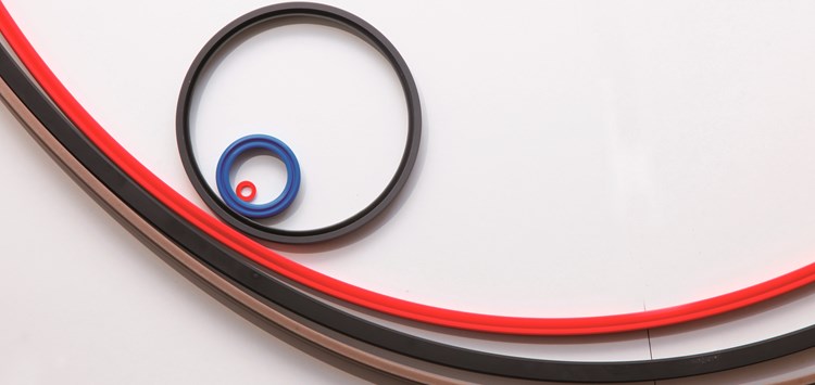

Von groß bis klein – mit der CNC-Technik lassen sich schnell die richtigen Dichtungen fertigen, bei Bedarf in Losgröße 1 für Erstausrüstung und Instandhaltung (Bild: xpress seals GmbH)

Im Zweifel kann der Konstrukteur oder Anwendungstester heute für statische Dichtungen und dynamische Dichtsysteme den schier unerschöpflichen Variantenreichtum bei der Dichtungsgestaltung nutzen, den die CNC-Technik bietet. Mithilfe der genannten Werkstoffe kann das Verhalten verschiedener Designs in Kombination mit verschiedenen Werkstoffen sehr schnell und zielführend getestet werden. Innerhalb weniger Minuten können die Prototypen einer optischen und haptischen Prüfung unterzogen werden, um sich sofort für eine Dichtung entscheiden zu können oder den einen oder anderen Typ in einem Feldversuch zu testen. Der Vorteil der CNC-Fertigung ist, dass man sofort eine Nullserie bzw. bei entsprechendem Mengenbedarf formgebundene Dichtungen herstellen lassen kann (Bild 2).
