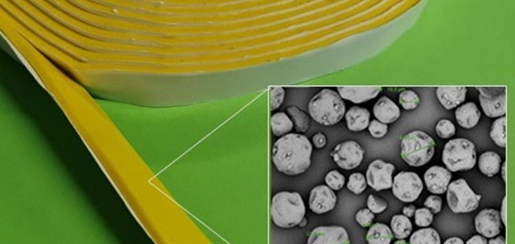

Druckinduziert vernetzendes Klebeband (Bild: SKZ)

Dieser Problematik widmen wir uns zur Zeit mit dem EZD (Europäisches Zentrum für Dispersionstechnologien) in einem aktuellen FuE-Projekt*. Ziel ist es, drucksensitiv nachvernetzende Haftklebebänder auf Acrylatbasis zu entwickeln und deren Anwendungseigenschaften in Bezug auf die Kriechneigung zu optimieren. Die zentrale Herausforderung besteht darin, eine Vernetzer-Komponente so einzukapseln, dass diese bei definierter Druckbelastung geöffnet und so eine chemische Nachvernetzung ohne nachträgliche Temperatur- oder Strahlungseinwirkung induziert werden kann. Gleichzeitig müssen die gefüllten Mikrokapseln mechanisch so belastbar sein, dass es bei der Einarbeitung in den Klebstoff und beim Aufwickeln auftretende Belastungen nicht zu einem ungewollten Kollabieren der eingekapselten Vernetzer kommt. Deswegen werden verschiedene Kapselmaterialien und Verarbeitungsbedingungen getestet, um die Klebeigenschaften der Haftklebebänder anwendungsspezifisch einstellen zu können. Im Erfolgsfall profitieren sowohl Haftklebstoffhersteller als auch Anwendende von den Ergebnissen, da der Investitionsaufwand bei dieser Art der Vernetzung ohne spezielle Anlagentechnik sehr gering ist.
