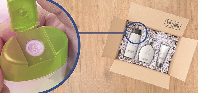

Eine dieser Anwendungen für thermoplastische Elastomere sind Dosierventile, die zähflüssige Lebens- und Reinigungsmittel oder Pflegeprodukte auslaufsicher verpacken. Nur durch Druck gibt das Ventil nach und der Inhalt kann kontrolliert entnommen werden – ohne nachzutropfen oder Ablagerungen zu bilden. MENSHEN aus Finnentrop im Sauerland, ein weltweit führender Hersteller hochwertiger Verschlüsse, hat dafür das Dosierventil one2serve entwickelt, das nur bei Druck auf die Flasche oder Tube öffnet. Sobald der Druck nachlässt, stoppt der Dosierstrahl und die Öffnungsschlitze dichten wieder ab, sodass auch kein Schmutz und Staub eindringen oder der Inhalt auslaufen kann »1.
Das Dosierventil wird im kostensparenden 2K-Spritzgussverfahren als einteiliges Fertigprodukt hergestellt. Die ausgezeichnete Haftung des TPE auf der Hartkomponente gewährleistet eine wirtschaftliche Verarbeitung, was zusätzliche Produktionsschritte vermeidet und die hygienische Dichtheit des Ventils sicherstellt.

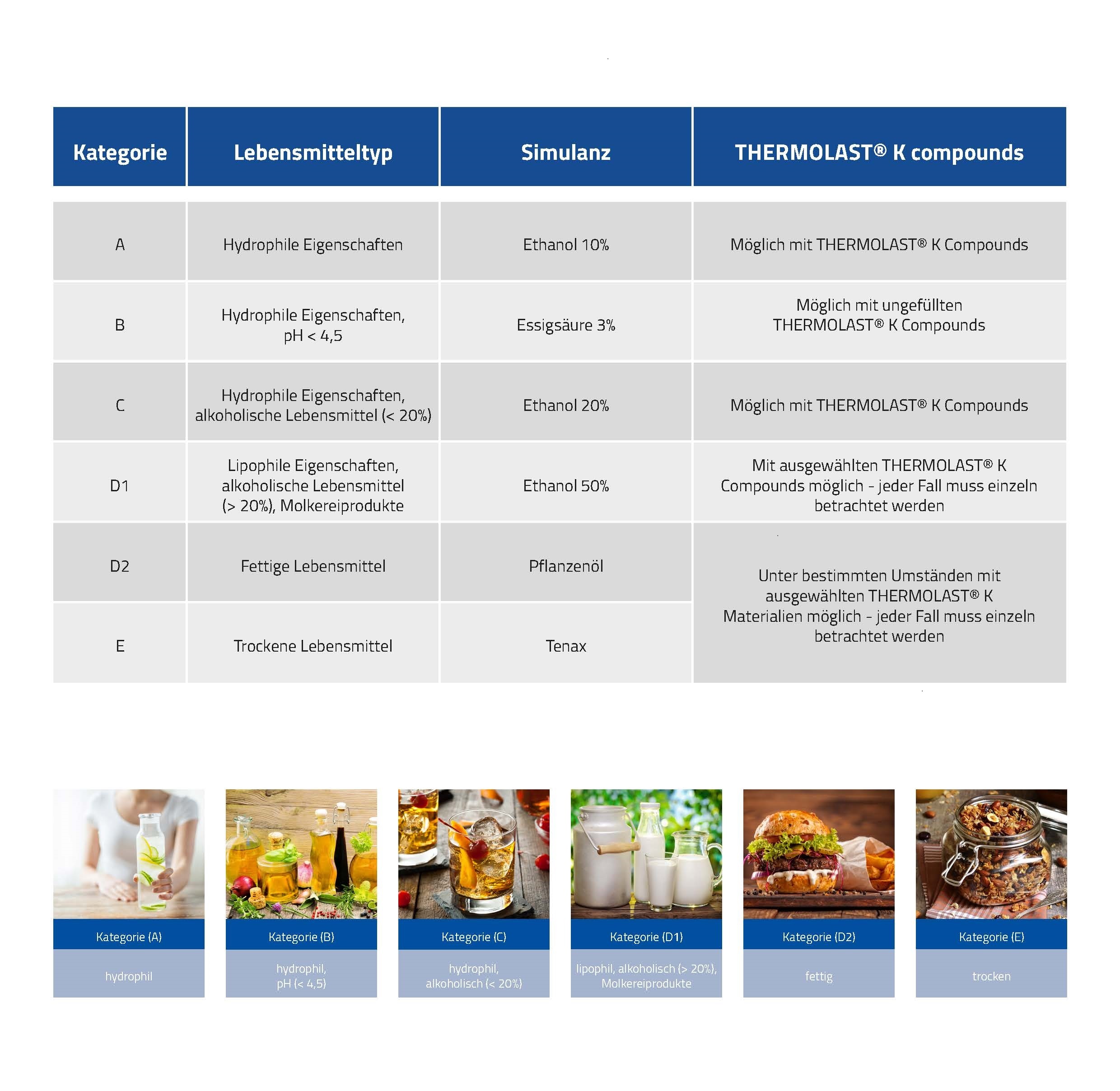

Die neuen THERMOLAST® K-Materialien erfüllen die strengen Vorgaben des Code of Federal Regulations, Title 21 (CFR21) der US-amerikanischen Arznei- und Lebensmittelbehörde (FDA) und der Verordnung (EU) Nr. 10/2011 für Kunststoffmaterialien, die dazu bestimmt sind, mit Lebensmitteln in Berührung zu kommen. Die Verordnung (EU) Nr. 10/2011 ist eine Vorschrift, welche eine umfassende Positivliste von Monomeren und Additiven enthält. Sie gilt für Materialien und Gegenstände aus Kunststoff, die dazu bestimmt sind, mit Lebensmitteln in Berührung zu kommen und definiert einen Gesamtmigrationsgrenzwert (OML) von 10 mg/dm2. Das entspricht 60 mg/kg Lebensmittel bei einem konventionellen Oberflächen/Füllmengen-Verhältnis von 6 dm2/kg. Die Migrationsprüfung wird für unterschiedliche Lebensmittelklassen mittels Lebensmittelsimulanzien durchgeführt. Generell gestaltet sich die Einhaltung der Grenzwerte bei Anwendungen mit einem hohen Oberflächen/Füllmengen-Verhältnis schwieriger. Jedoch muss jede einzelne Anwendung individuell von Fall zu Fall betrachtet und untersucht werden.
Für Anwendungen im Kontakt mit hydrophilen und alkoholischen Lebensmitteln sind TPE gut geeignet, ebenso für Milchprodukte. Eine Migrationsprüfung ist jedoch bei allen Materialien und Bauteilen aus Kunststoff erforderlich, die im Lebensmittelbereich zur Anwendung kommen. Diese Prüfung ist vor allem bei fettigen Lebensmitteln (Migrationsprüfung mit Simulanzmittel D2 – Pflanzenöl) eine besondere Herausforderung für TPE »2. Für solche Anwendungen steht eine Reihe von Spezialcompounds für „fatty food“-Anwendungen zur Verfügung, deren Formulierung, abhängig vom jeweiligen Oberflächen/ Volumen-Verhältnis, gezielt angepasst werden kann.
Bei alledem ist festzuhalten, dass die Verordnung (EU) Nr. 10/2011 nur Kunststoffe und TPE erfasst, nicht aber die in diesem Einsatzbereich bisher dominierenden Silikone, bei denen die Bewertung für den Lebensmittelkontakt nach landesspezifischen Vorschriften erfolgt. Im Gegensatz zu Silikonen lassen sich TPE aufgrund ihrer hohen Fließfähigkeit und Haftungseigenschaften zu unterschiedlich „harten“ Kunststoffen – von Polyolefinen bis hin zu diversen technischen Thermoplasten – wesentlich einfacher im 2K-Spritzguss verarbeiten. Zudem lassen sich thermoplastische Elastomere aufgrund ihrer thermischen Eigenschaften immer wieder recyceln. Das heißt, die aus THERMOLAST® K-Produkten hergestellten Erzeugnisse können am Ende ihrer Lebensdauer in den allgemeinen Stoffkreislauf eingespeist werden.

Mit einem wachsenden E-Commerce steigen auch die Anforderungen an Verpackungen. Dazu gehört z.B. absoluter Auslaufschutz. Der zunehmende Einzelversand von Produkten per Post bzw. Paketdienst verlangt Verpackungslösungen, die neue, besonders hohe Ansprüche an die Dichtigkeit stellen. Für diesen Einsatzbereich wurden spezielle Materialien entwickelt, die auch bei kleinen Abmessungen eine optimale und dauerhafte Dichtwirkung sicherstellen. Um dies zu dokumentieren, wurde die Druck-Spannungsrelaxation an Materialproben gemessen. Die Resultate bestätigen, dass Dichtungen aus diesen Materialien ihre herausragende Rückstellfähigkeit, selbst bei wiederholter Druckbeaufschlagung über mehrere Wochen hinweg, aufrechterhalten. Die für diese Anwendungen speziell entwickelten Reihen sind leichtfließend, was ein gleichmäßiges Füllen der Kavitäten im Spritzgusswerkzeug gestattet. Probleme mit Bindenähten lassen sich so vermeiden. Die jeweilige Formulierung kann auf spezifische Anforderungen eingestellt werden. Dank der guten Kälteelastizität behalten die Materialien ihre Dichtfunktion auch während des Transports und der Lagerung bei tieferen Temperaturen, ohne zu verspröden.

»2 Lebensmittel werden in sechs unterschiedliche Kategorien eingeteilt (Bild: KRAIBURG TPE GmbH & Co. KG
»2 Lebensmittel werden in sechs unterschiedliche Kategorien eingeteilt (Bild: KRAIBURG TPE GmbH & Co. KG)
Eignung von TPE-Compounds für den Lebensmittelkontakt
Weitere Info: Eignung von TPE-Compounds für den Lebensmittelkontakt (Bild: KRAIBURG TPE GmbH & Co. KG)
