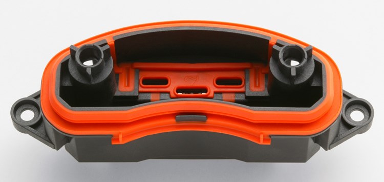

Steckergehäuse mit aufgespritzter orangefarbiger Radialdichtung aus ELASTOSIL® LR 3675. Der selbsthaftende Flüssigsiliconkautschuk besitzt eine gleitfähige Oberfläche und lässt sich folglich gut montieren (Bild: WACKER)

Verbundbauteile haben in den letzten 20 Jahren erheblich an Bedeutung gewonnen. Ursachen sind der wachsende Kostendruck und neue Anforderungen an die Qualität, die Funktionalität und das Design von Komponenten. Die gezielte Kombination unterschiedlicher Materialien zu einem Verbund schafft die Möglichkeit, mehrere Funktionen in einem einzigen Bauteil zu integrieren. Konstrukteure erhalten dadurch auch neue Designoptionen. Weit verbreitet sind Verbunde aus einer harten, formgebenden Komponente, die für die Festigkeit des Verbundartikels sorgt, und einer weichen, elastischen Komponente. Als Hartkomponente wird oftmals ein Metall, zunehmend aber auch ein geeigneter thermoplastischer Kunststoff eingesetzt (Bild 1). In solchen Hart-weich-Verbunden bringt die Weichkomponente eine dichtende, schwingungsdämpfende oder schallabsorbierende Funktion ein. Immer häufiger fällt dabei die Wahl auf ein Siliconelastomer, besonders wenn das Bauteil im Einsatz harschen Bedingungen ausgesetzt ist, mit Lebensmitteln oder Arzneistoffen in Kontakt kommt oder in medizinischen Geräten eingesetzt wird (Bild 2). Hier kommt das Eigenschaftsprofil der Siliconelastomere zum Tragen: Silicone sind chemisch inert, biokompatibel, hitzebeständig, kälteflexibel und alterungsbeständig – sie bleiben dauerhaft elastisch.
