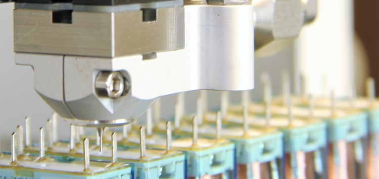

Versiegelung von Relaiskontakten mit einer speziellen Kapillardüse (Bild: perfecdos GmbH)

Die mitunter größte Herausforderung ist es, dabei Dosiersysteme bereitzustellen, die nicht nur – für sich betrachtet – einen Dosierprozess prozesssicher realisieren können, sondern die zudem eine Skalierbarkeit mit großer Verlässlichkeit aufweisen. Skalierbarkeit meint hierbei, dass ein und derselbe Dosierprozess auf mehreren, manchmal hunderten Maschinen, bei gleicher Umsetzung, gleichen Einstellungen und gleichen Bedingungen, die gleichen Ergebnisse erzielt. Dabei spielt u.a. die Abstimmung einer geeigneten Auftragsmöglichkeit auf das zu dosierende Material bzw. Substrat eine zentrale Rolle. Hier müssen die Abläufe des Dosierprozesses auf die rheologischen Eigenschaften des Materials, die Topographie und Oberflächenbeschaffenheit des Substrates, angepasst werden. Dabei ist ein möglichst tiefer Einblick in die Gegebenheiten der Applikation essenziell, um hinsichtlich Wirtschaftlichkeit und Nachhaltigkeit die beste Lösung erarbeiten zu können. Deshalb führen wir z.B. für jede Applikation einen ausführlichen Dosierversuch in unserem Labor durch. Hier werden dann die optimale Konfiguration und Parameter für die jeweilige Anwendung ermittelt. Wenn wir dann aus unserem Standard-Portfolio kein optimales Ergebnis erzielen können, entwickeln wir auf Wunsch zusammen mit dem Kunden spezialisiertes Zubehör. Hierbei handelt es sich i.d.R. um individualisierte Düsen, mit denen dann ganz gezielt bestehende Probleme gelöst werden. Auch im Bereich Software, können durch Sonder-Zusatzfunktionen bei unserem Controller VC1 Dosierprozesse verbessert oder überhaupt erst ermöglicht werden.
