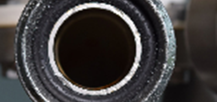

Die neue Montagepaste hinterlässt nach dem Reinigungsvorgang keine Rückstände am O-Ring Bild: Chemie-Technik GmbH)
