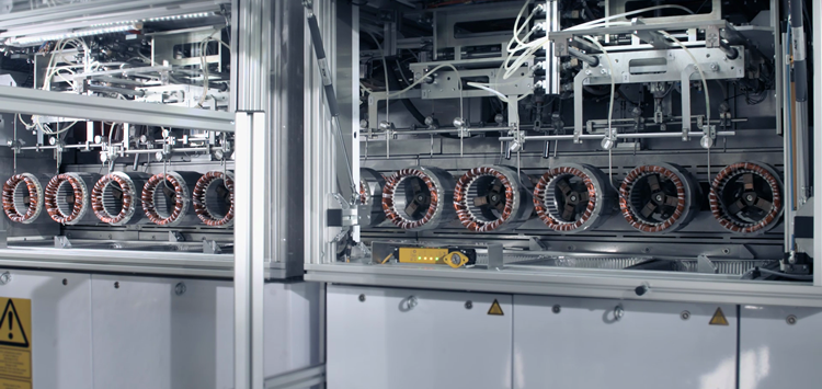

Moderne Imprägnieranlage (Bild: bdtronic GmbH)

Die Imprägniertechnologie wird bei der Produktion elektrischer Antriebe benötigt – sowohl für die Hybridtechnologie als auch für voll-elektrische Antriebe für Pkw und Lkw. Beim Imprägnieren werden die Hohlräume zwischen Drähten geschlossen und abgedichtet. Dies sorgt für bessere elektrische Isolierung und verhindert Vibrationen. Imprägnieren steigert die Wärmeleitfähigkeit und trägt zu einer besseren Umweltbilanz bei.
Die Entwicklung der Imprägniertechnologie
bdtronic baute bereits 2008 erste Imprägniersysteme für Automobilhersteller und Zulieferer für den europäischen und asiatischen Markt. Mit einer Taktzeit von 45 s pro Elektromotor und einem jährlichen Output von 500.000 Stück wurde 2017 die weltweit größte und schnellste Anlage an einen Elektroauto-Hersteller aus den USA geliefert und in Betrieb genommen. Diese Anlage gewann auf der Branchenleitmesse für E-Mobilität CWIEME Berlin den Global Award in der Kategorie „Produkt des Jahres“. Seitdem wurden pro Jahr zwischen zehn und fünfzehn Imprägnieranlagen an Automobilhersteller und -zulieferer geliefert. Dabei wurden die Prozessschritte ständig weiterentwickelt und verbessert.
