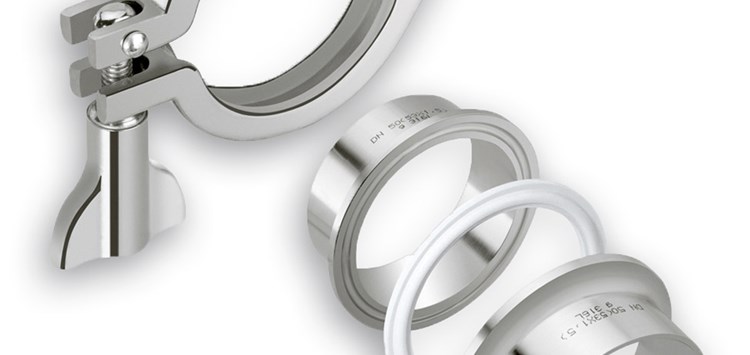

Optimierte Dichtung für den Hygieneeinsatz (Bild: Garlock GmbH)

Fortschrittliche Dichtungswerkstoffe gepaart mit einem maßgeschneiderten Hygienedesign erhöhen maßgeblich die Sicherheit von Produktionsanlagen und Produkten in der Lebensmittel- und Pharmaindustrie. Reinigungskosten werden eingespart, aber was noch wichtiger ist, das Risiko einer Kontamination wird drastisch reduziert.
