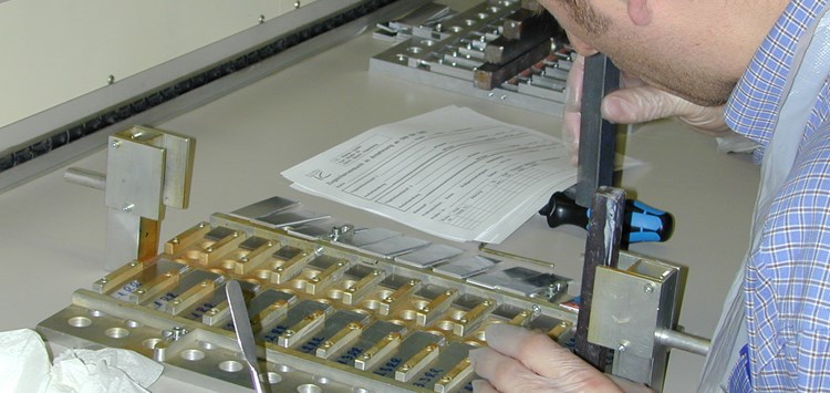

Ohne PTFE-Beschichtung musste die Prüfvorrichtung in ihre Einzelteile zerlegt werden, um Klebstoffreste zu entfernen (Bild: TC-Kleben)

Prüfkörpervorrichtungen für Hochleistungsklebstoffe mit PTFE beschichtet
von Alexander Kalawrytinos (Pallas GmbH & Co. KG)
Heute machen Klebverbindungen Nieten und Co. das Leben zunehmend schwer. Moderne Konstruktionen setzen auf Leichtgewichte, Kosteneinsparung und Fertigungseffizienz – bei steigenden Leistungsanforderungen. Die anspruchsvolle Technik will beherrscht werden. Deshalb ist das richtige Handling von Hochleistungsklebstoffen wichtig. Durch Ausbildung, Zertifizierung und Projektarbeit wird hier sichergestellt, dass Betriebe, Prozesse und das Personal stets auf dem neuesten Stand der Klebtechnik sind. Eine Schlüsselrolle im Prüfkörperbau für Unterricht, Labor oder Entwicklungszentren nehmen dabei mit PTFE beschichtete Vorrichtungen ein, mit denen die Proben hergestellt werden.
