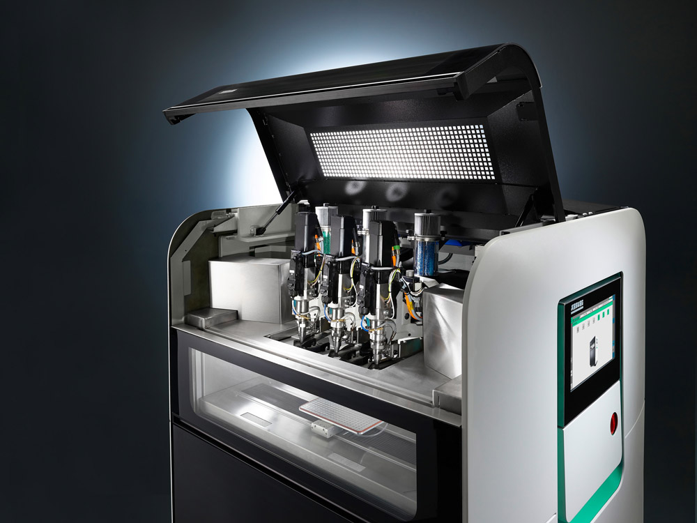

Mit dem Freeformer 300-3X lassen sich ganz neue Anwendungen erschließen. Die Bezeichnung „3X“ steht für die drei in x-, y- und z-Richtung beweglichen Achsen des Bauteilträgers und „300“ für die auf der Bauplatte zur Verfügung stehende Fläche in Quadratzentimetern. Diese ist um knapp 50 % größer als beim Freeformer 200-3X. Der Bauraum bietet Platz für größere Kleinserien und Teile mit Abmessungen von bis zu 234 x 134 x 230 mm. Optional ist ein geschlossenes Kühlsystem mit industrietauglichem Kühlwasseranschluss erhältlich. Damit lassen sich Materialien bei Bauraumtemperaturen von bis zu 200 °C verarbeiten.

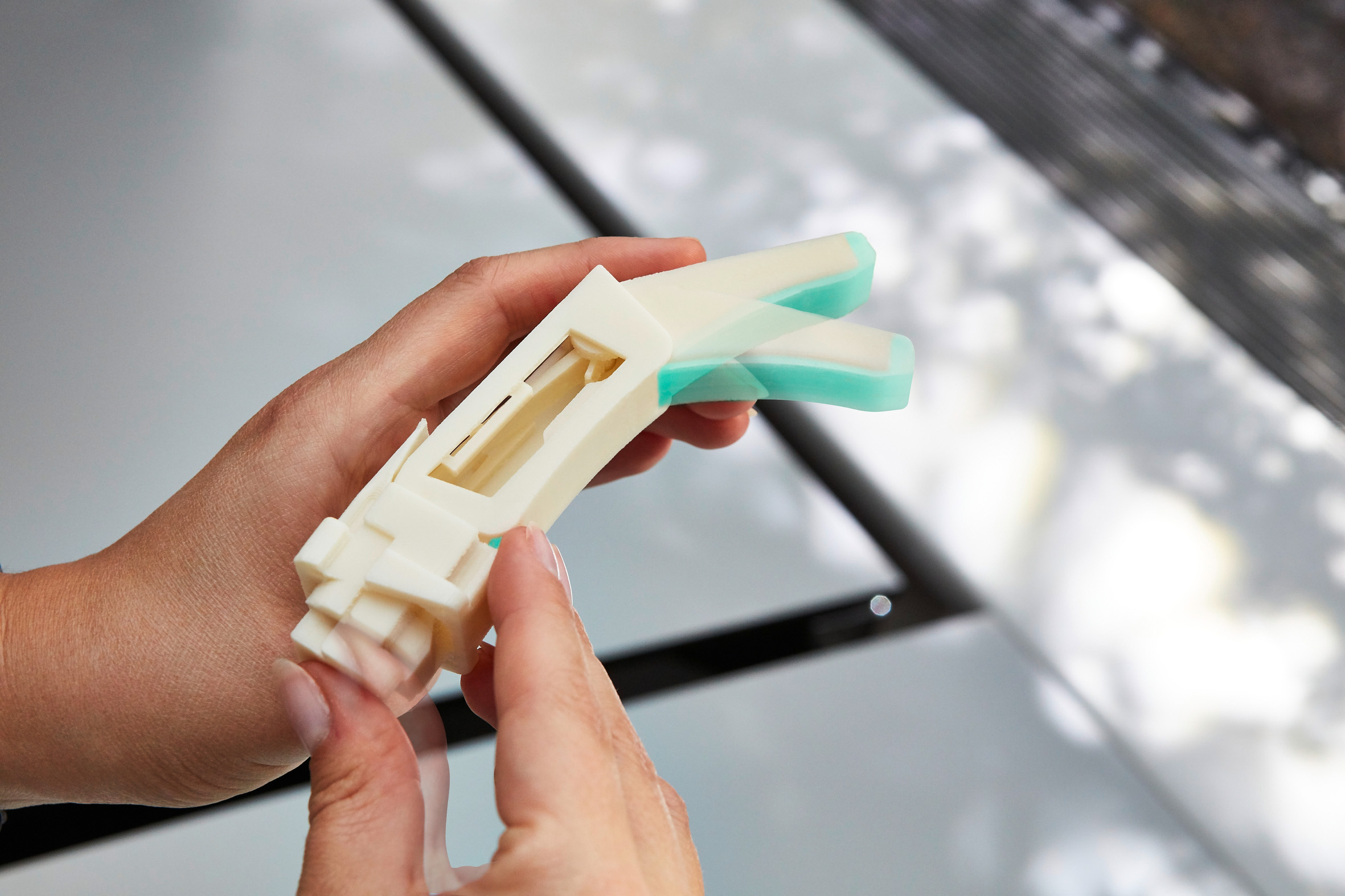

Ein Bauteilbeispiel, das aus drei Komponenten in belastbarer Hart-Weich-Verbindung additiv gefertigt wurde, sind bewegliche Greiferfinger aus ABS, TPE und Stützmaterial (Bild 2). Das Funktionsbauteil entsteht in einem Schritt und verfügt nach Entfernen des Stützmaterials über bewegliche Elemente – ohne zusätzlichen Montageaufwand.

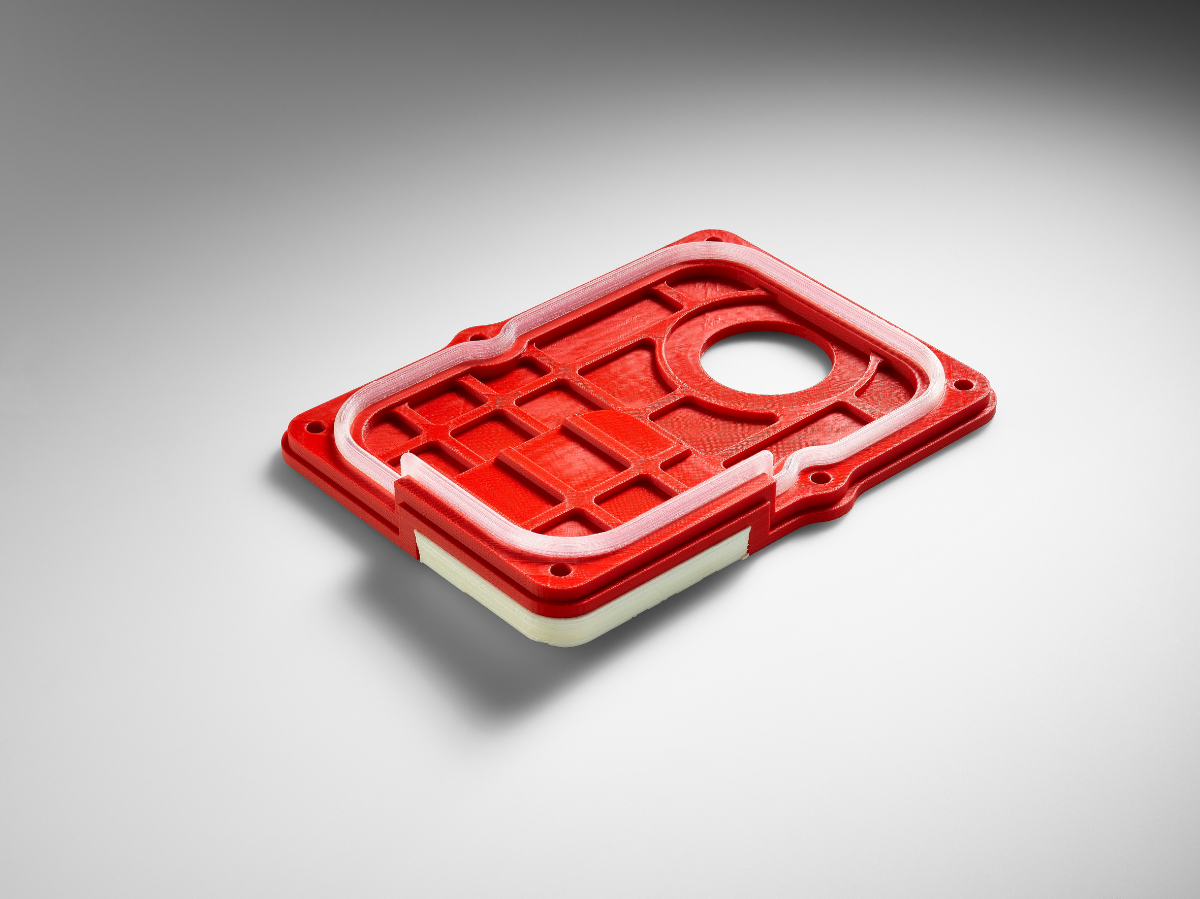

Eine Anwendung für die Automobilindustrie sind Gehäusedeckel aus ABS mit weicher Dichtlippe aus elastischem TPE (Bild 3). Hier lassen sich die drei Austragseinheiten auch nutzen, um z.B. zwei Dichtmaterialien mit unterschiedlicher Shore-Härte je nach Bedarf zu verarbeiten und so, z.B. bei Produktwechseln, auf einen Materialwechsel zu verzichten.

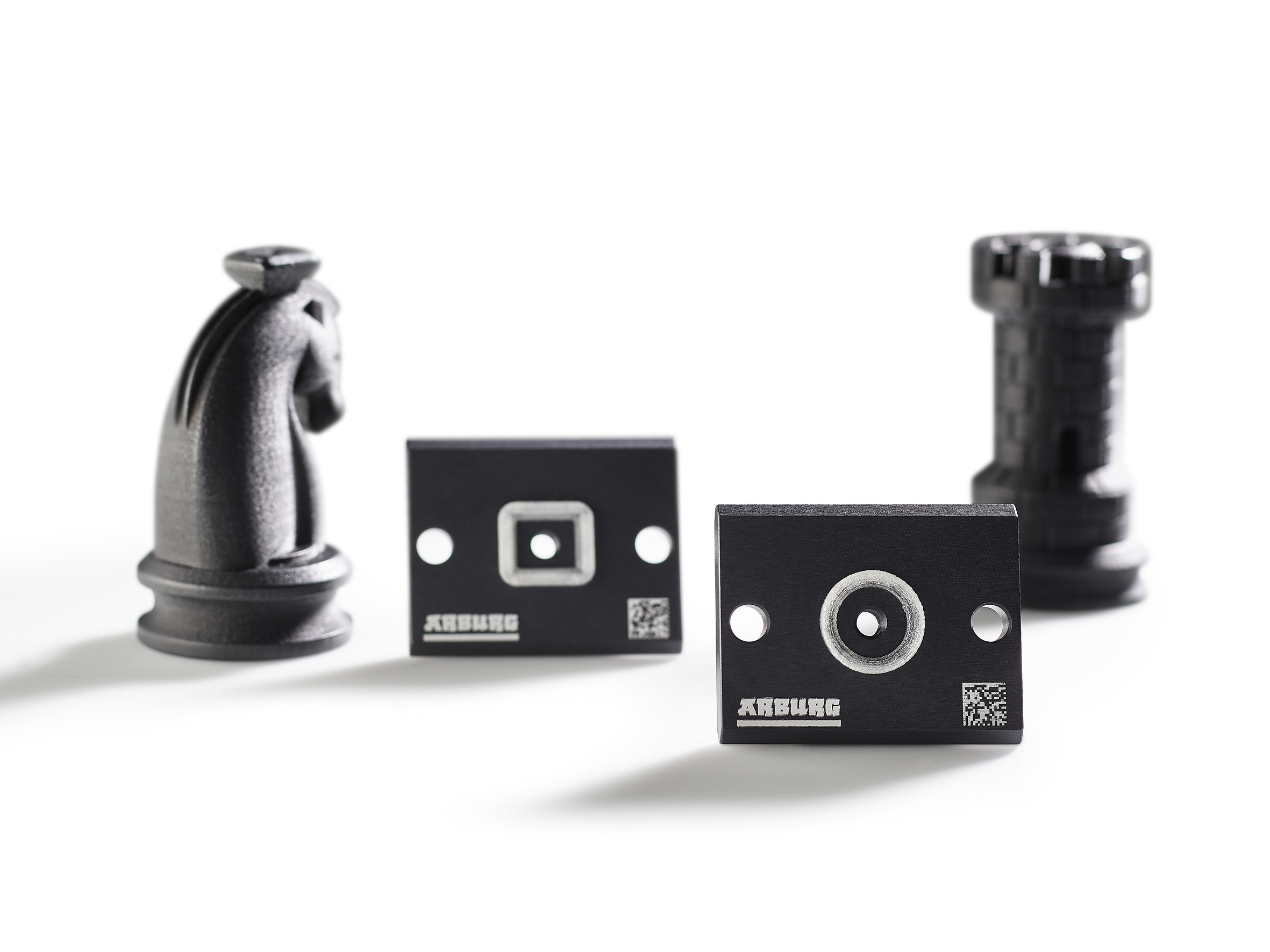

Dank automatischen Öffnens und Schließens der Bauraumtür sowie optionalen Robot-Schnittstellen lässt sich der Freeformer automatisiert in vernetzte Fertigungslinien integrieren. Wie sich damit Vakuumgreifer vollautomatisch und zu 100 % rückverfolgbar funktionalisieren lassen, zeigt die „AM Factory“: Das Herzstück der IT-vernetzten Turnkey-Anlage ist ein Freeformer 300-3X, der auf Standard-Greiferplatten aus Aluminium additiv eine individualisierte 3D-Kontur aus dem TPU Desmopan 9370 aufbringt. Ein Sechs-Achs-Roboter übernimmt das Handling, inkl. Funktionsprüfung. Insgesamt werden sechs Varianten von Vakuumgreifern für Schachfiguren gefertigt. Für Dame, König, Läufer, Springer, Turm oder Bauer gilt es, die passende Geometrie zu ergänzen, um die Figur damit per Vakuum „greifen“ und bewegen zu können. Das Scada-System ATCM visualisiert die Anlagefunktionen und sammelt und übermittelt alle relevanten Prozess- und Prüfdaten. Der Datentransfer erfolgt über das Kommunikationsprotokoll OPC UA.

Bild 1: Der Freeformer 300-3X verfügt über drei Austragseinheiten und eine zweigeteilte Bauraumtür (BIld: ARBURG)
Bild 1: Der Freeformer 300-3X verfügt über drei Austragseinheiten und eine zweigeteilte Bauraumtür (Bild: ARBURG)
Bild 2: Additiv belastbare Funktionsbauteile in Hart-Weich-Verbindung – ABS, TPU und Stützmaterial werden z. B. zu einem beweglichen Greiferfinger verarbeitet (BIld: ARBURG)
Bild 2: Additiv belastbare Funktionsbauteile in Hart-Weich-Verbindung – ABS, TPU und Stützmaterial werden z. B. zu einem beweglichen Greiferfinger verarbeitet (Bild: ARBURG)
Bild 3: Für die Automobilindustrie fertigt der Freeformer 300-3X aus ABS und elastischem TPE – mithilfe von Stützmaterial, z.B. harte Gehäusedeckel mit weicher Dichtlippe (BIld: ARBURG)
Bild 3: Für die Automobilindustrie fertigt der Freeformer 300-3X aus ABS und elastischem TPE – mithilfe von Stützmaterial, z.B. harte Gehäusedeckel mit weicher Dichtlippe (Bild: ARBURG)
Um Vakuumgreifer zu individualisieren, bringt ein Freeformer 300-3X funktionale TPU-Konturen - ind iesem Fall passend zur jeweiligen Schachfigur - auf eine Aluminium-Greiferplatte auf (Bild: Arburg)
Um Vakuumgreifer zu individualisieren, bringt ein Freeformer 300-3X funktionale TPU-Konturen - in diesem Fall passend zur jeweiligen Schachfigur - auf eine Aluminium-Greiferplatte auf (Bild: Arburg)

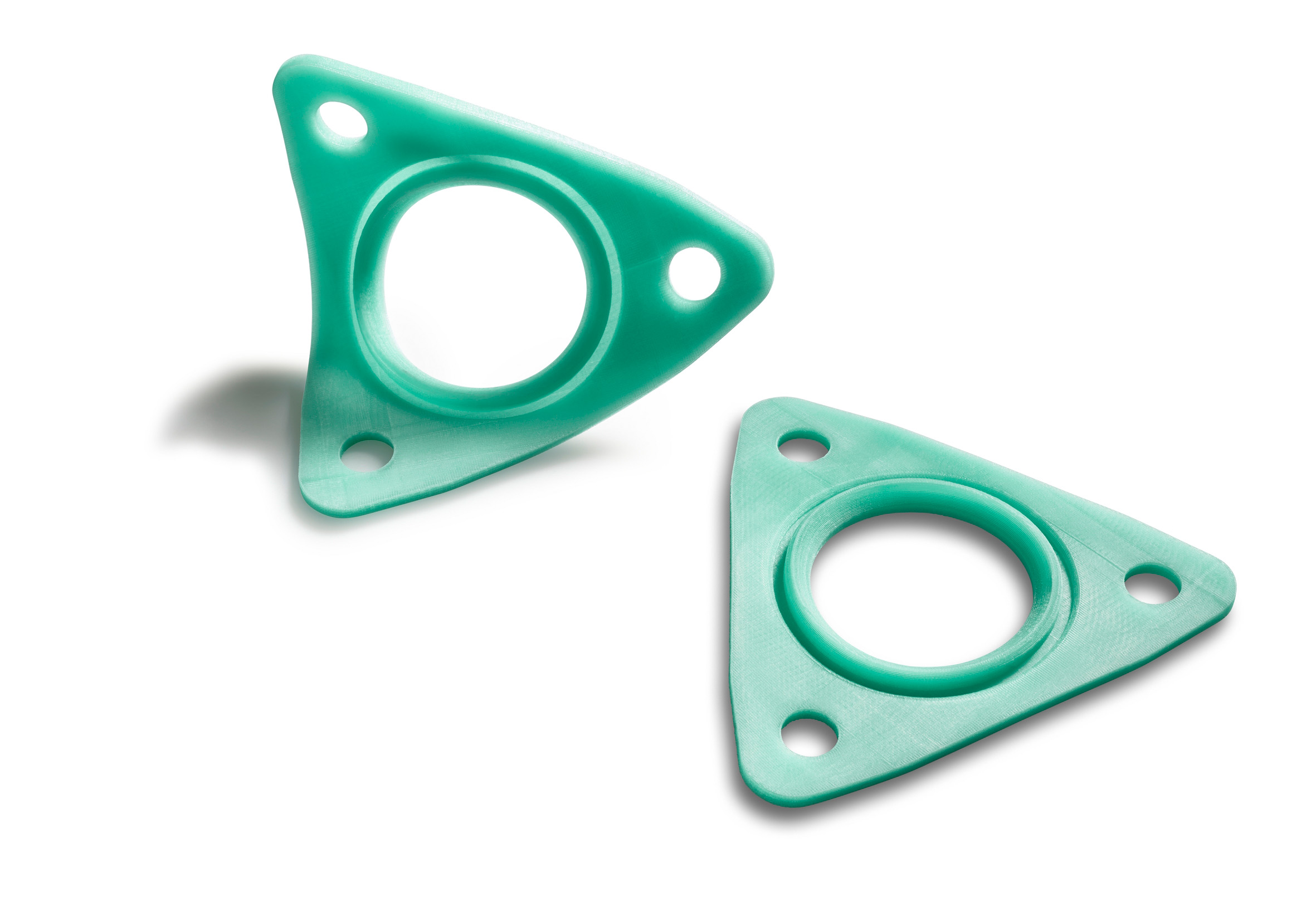

Aus dem TPE-S-Material SEBS (Cawition PR 13576) fertigt der Freeformer additiv sehr weiche und reißfeste Dichtungen (Bild: Arburg)

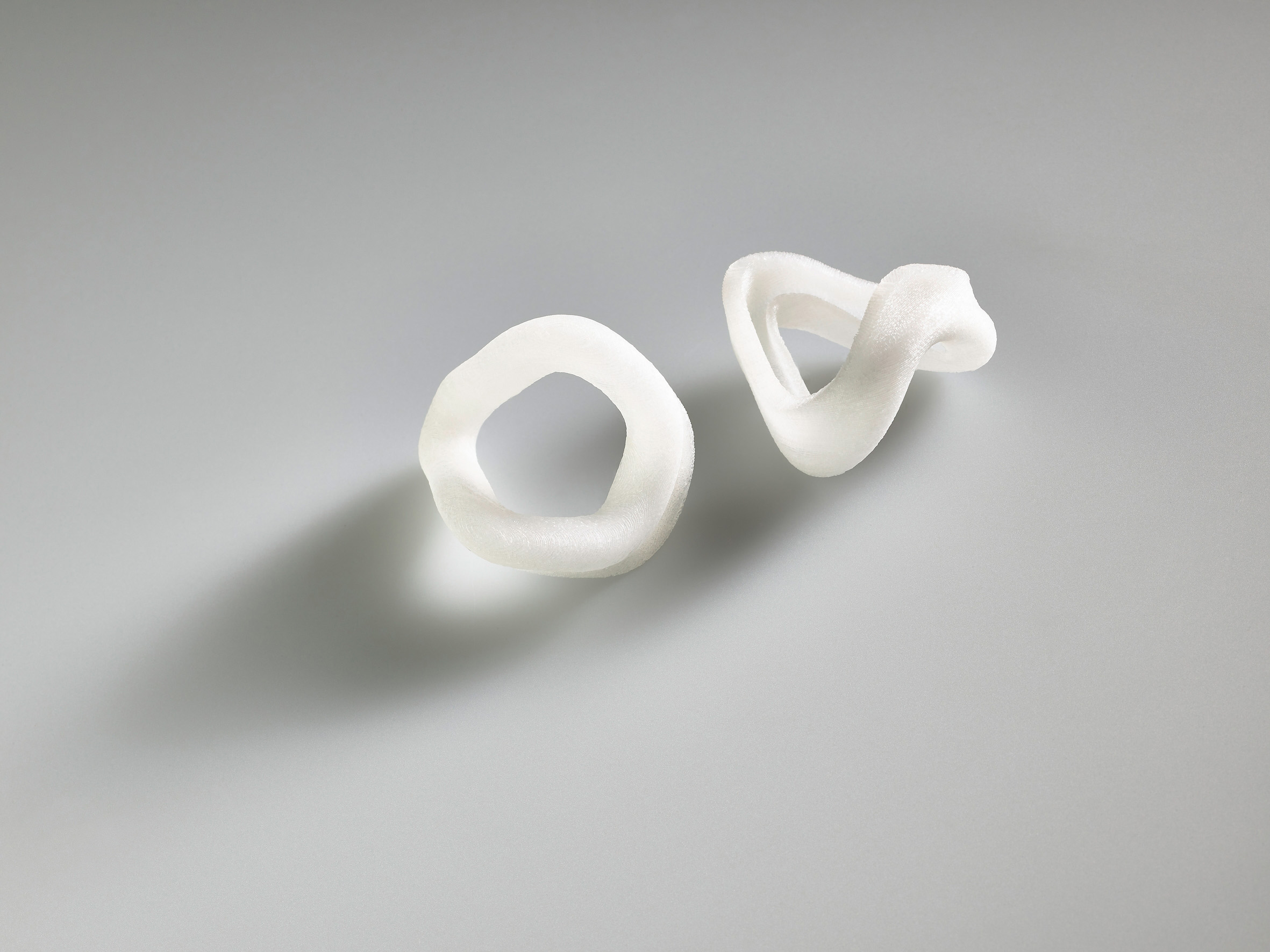

Das medizinische zugelassene TPE Medalist MD 12130H kann im AKF-Verfahren, z.B. zu weichen Komponenten für Beatmungsmasken, verarbeitet werden (Bild: Arburg)
