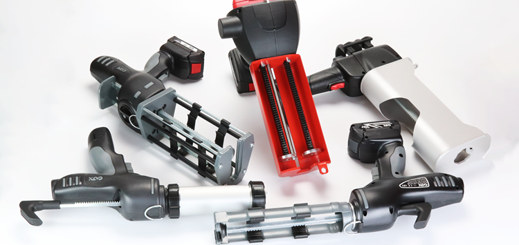

Die Technik: Akku-Kartuschenpressen sind in der Anschaffung generell teurer als pneumatische oder manuelle Kartuschenpistolen, verfügen jedoch über eine fast unbegrenzte Haltbarkeit. Reparaturen sind bei qualitativ hochwertigen Geräten mit austauschbaren Motoren, Getrieben, Platinen und Kartuschenaufnahmen möglich. Akkus und Ladegeräte können jederzeit nachbestellt werden. Ob sich eine Reparatur der Akku-Kartuschenpresse lohnt, ist jedoch von Modell zu Modell unterschiedlich und kann nach einer Begutachtung beurteilt werden. Eine Orientierung bietet hier auch die Sternebewertung im „Almanach der manuellen Klebstoffapplikation“. Akku-Kartuschenpressen sind vor allem im Handwerk und der Industrie im professionellen Einsatz. Es gibt sie für Kartuschen mit 1K- und 2K-Materialien ab 50 ml bis zu 1.500 ml, für Beutel bis zu 6,8 l Füllvolumen, z.B. für Parkettklebstoffe.

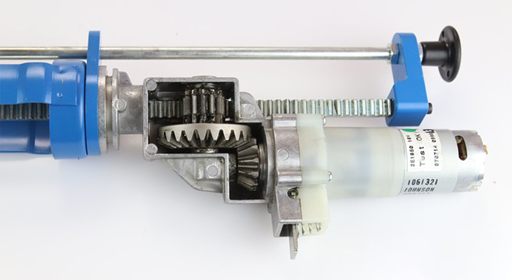

  • Zahnstangenmodell – Der Nachteil bei diesem Modell (Bild 1) ist, dass immer nur ein einzelner Zahn der Zahnstange die Kräfte übertragen kann. Die Zahnstangen müssen deshalb entsprechend stabil ausgelegt sein. Es entsteht unter Last immer ein Biegemoment auf die Zahnstange und das Getriebe.

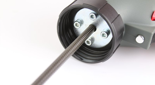

  • Kugelgewindeantrieb – Bei diesem Antrieb (Bild 2) wird die Stange nicht, wie üblich, per Zahnrad angetrieben, sondern durch Kugeln, welche die Kraft zwischen der Gewindespindel und dem Motorgehäuse übertragen. Der große Vorteil hierbei ist die geringere Reibung durch eine rollende Bewegung. Daraus ergibt sich eine kleinere Bauart und somit auch ein leichteres Übertragen höherer Kräfte, als bei der Zahnstangenvariante.

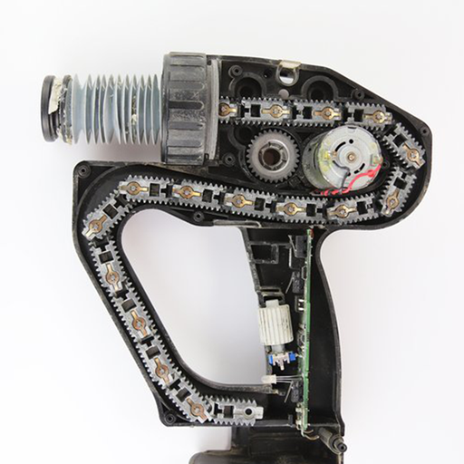

  • Kettenschubstange – Die dritte Bauart ist eine Besonderheit im Bereich der Akku-Kartuschenpressen. Die B600-Serie von MKTM ist die einzige Serie, welche diese Bauart verwendet. Die besondere Bauart macht es Klebstoffanwender:innen einfacher, die Kartuschenpresse in schwer zugänglichen Bereichen zu verwenden. Dies ist möglich durch eine Kettenschubstange, die aus einzelnen Elementen besteht. Beim Rücklaufen der Schubstange entzahnen sich die einzelnen Elemente und machen diese dadurch äußert flexibel. Die Geräte haben dadurch eine deutlich kompaktere Bauweise als andere Akku-Kartuschenpressen, da sich die Schubstange im Griff des Gerätes befindet.
Eine Übersicht aller am Markt erhältlichen Akkupistolen bietet der „Almanach der manuellen Klebstoffapplikation“. Grundsätzlich ist bei diesen Systemen zu beachten, dass viele Geräte technisch gleich sind und somit nicht jede Marke in diesem Kompendium vertreten ist. Einige der Geräte sind Private-Label-Produkte verschiedener Hersteller.
Die unterschiedlichen Konstruktionsarten bieten verschiedene Vor- und Nachteile – vom Zahnstangenmodell ... (Bild: Innotech Marketing und Konfektion Rot GmbH)
... über den Kugelgewindeantrieb ... (Bild: Innotech Marketing und Konfektion Rot GmbH)
... bis zur Kettenschubstange steigt die Performance (Bild: Innotech Marketing und Konfektion Rot GmbH)
