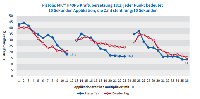

Der Praxistest: Die Ermüdung und der damit einhergehende Leistungsverlust treten sehr viel schneller auf, als von den meisten Anwendern, aber auch einigen Fachleuten, vermutet wird. In einem (Bild 1) Versuch wurde die Austragsmenge pro 10 s Anwendungszeit gemessen. Hierbei wurde eine manuelle Kartuschenpresse mit einer Kraftübersetzung von 18:1 verwendet. Ausgepresst wurde ein 1K-SMP-Klebstoff bei einer Raumtemperatur von 22 °C. Der Versuch wurde an zwei darauffolgenden Tagen wiederholt, um zu zeigen, dass Leistungsabfälle keine singulären Ereignisse sind. Zwischen den verarbeiteten Kartuschen wurde jeweils eine Pause von 8 min. eingelegt. Das Resultat des Versuchs war, dass bereits bei der Verarbeitung der ersten Kartusche ein deutlicher Mengenrückgang im Verlauf der Applikation oder der Auspressung zu beobachten ist. Nach einer Pause wurde die zweite Kartusche verarbeitet. Hier wurde deutlich, dass die Durchschnittsmenge schon niedriger lag als bei der ersten Kartusche. Bei der dritten Kartusche nimmt die Austragsrate weiter ab und spätestens hier kamen Schmerzen im Unterarm dazu.
Verarbeitbare Materialien: Auch hier gibt es Einschränkungen. Durch den aus der manuellen Betätigung resultierenden Kraftaufwand können hochviskose Klebstoffe kaum verarbeitet werden. Die Ermüdung, d.h. der Leistungsabfall, tritt schon nach 20 s Betätigung ein und reduziert die Anfangsleistung auf 1/3 bis zum Ende des Gebindes. Also sind die realisierbaren Kraftübersetzungsverhältnisse ein wichtiges Entscheidungskriterium für Kartuschenpressen. Je nach Modell können diese bei 7:1, 10:1, 12:1, 18:1, 25:1 bis 35:1 liegen. Das bedeutet, dass mit einem Druck von 1 kg am Handgriff, je nach Modell, zwischen 7 kg und 35 kg Druck auf die Kartusche ausgeübt wird. Die Austragsmenge wird je Hub bei steigender Kraftübersetzung geringer. Allerdings verringert sich dadurch auch der Kraftaufwand, welchen der Anwender aufbringen muss.

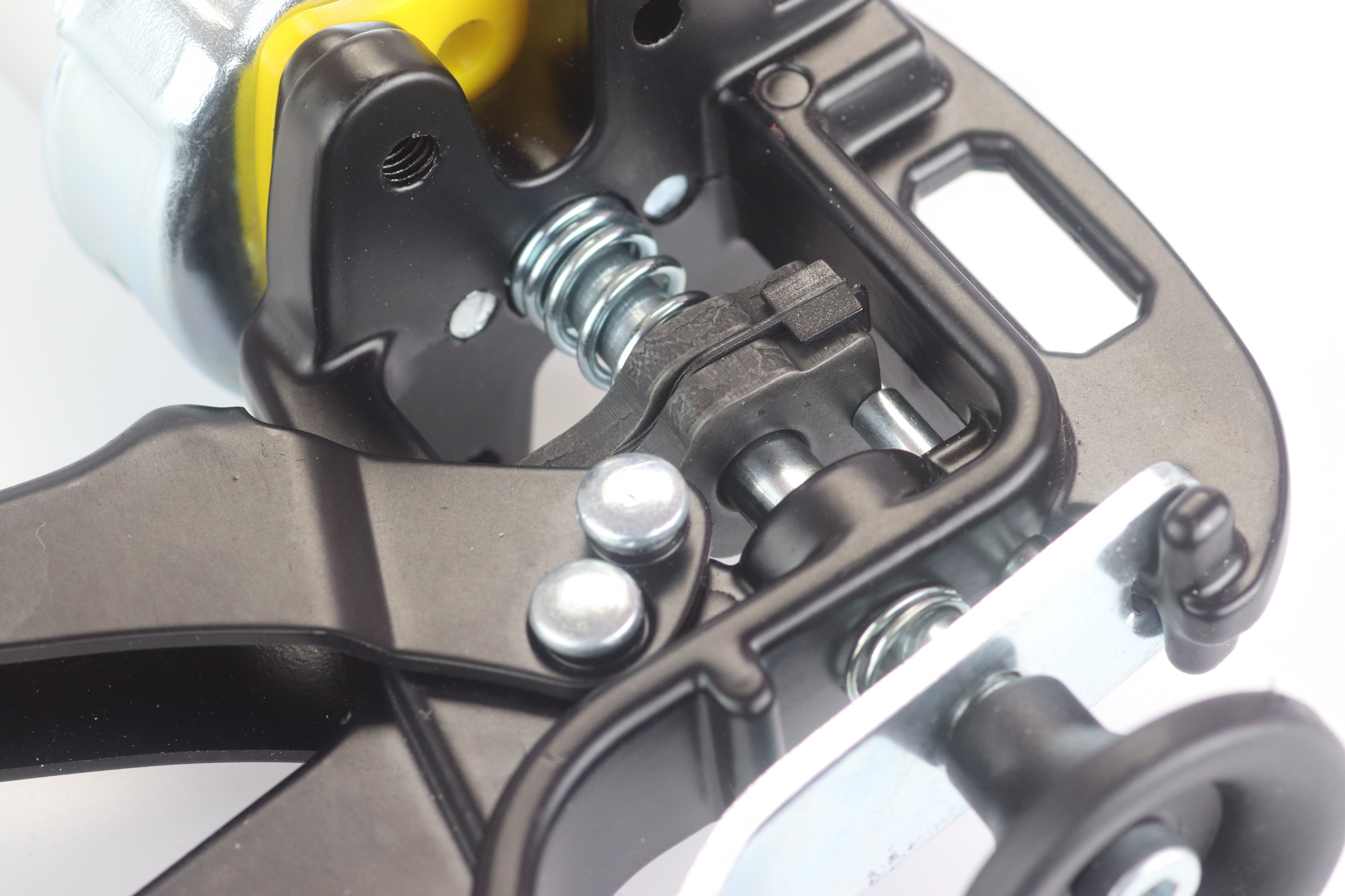

  • Schubklotz (Bild 2) – Dieser überträgt die Kraft vom Griff zur Schubstange. Hierbei kommt es nicht nur auf die Dicke dieser Platte an, sondern auf die Dicke in Verbindung mit Härte: Je härter der Schubklotz, desto mehr Kraft kann übertragen werden.

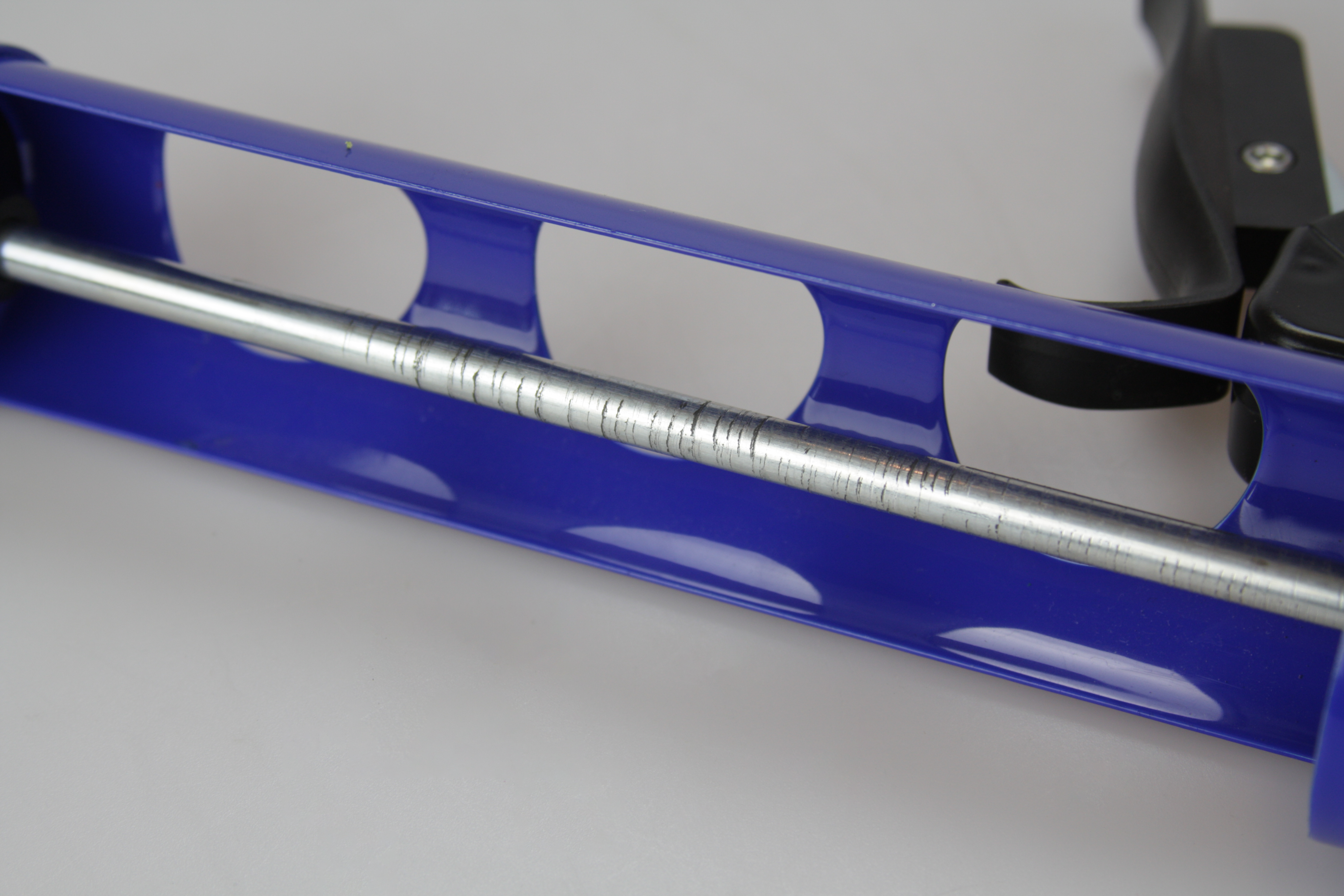

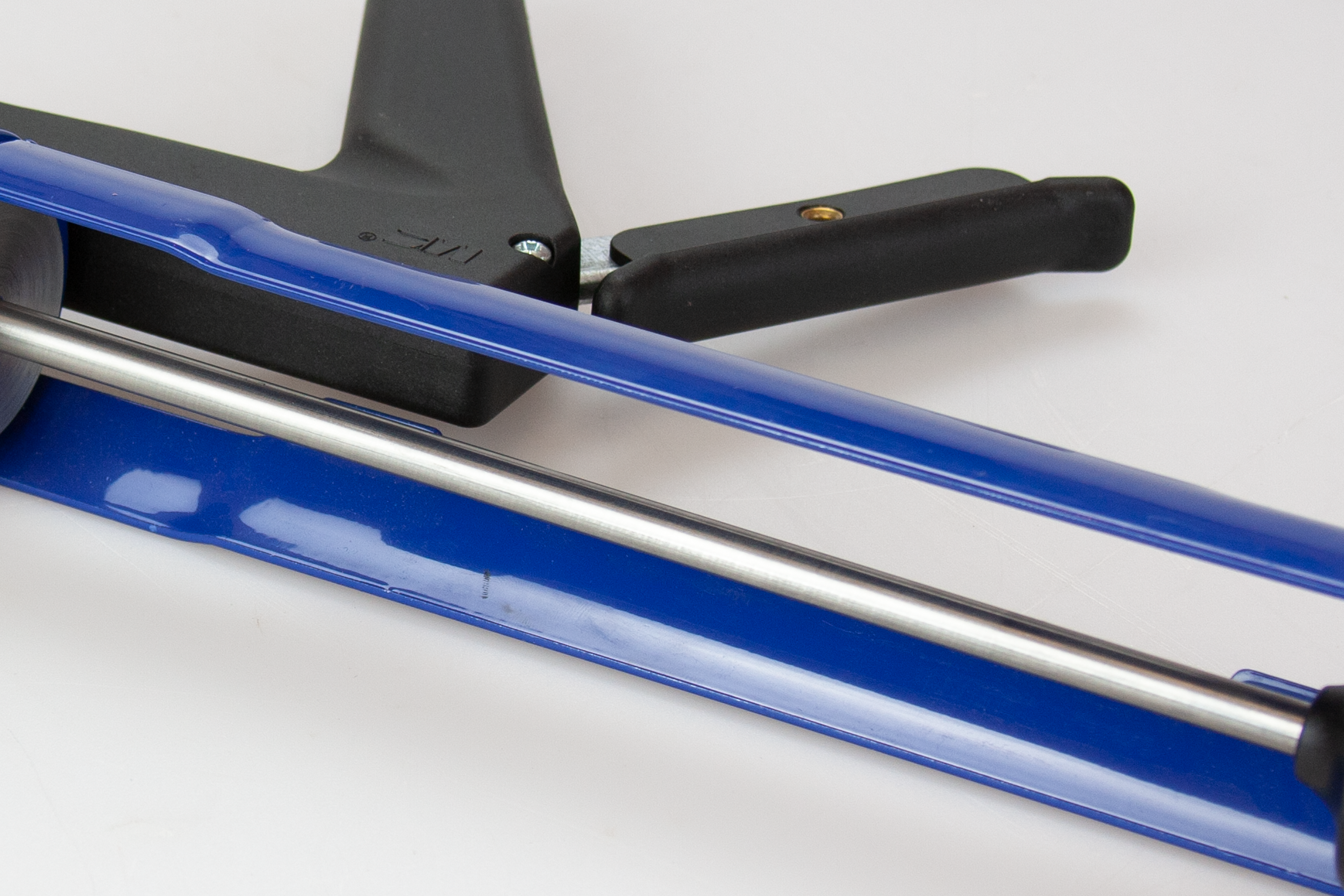

  • Schubstange (Bild 3) – Sie wird durch die Handbewegung des Anwenders angetrieben und dient letztlich dem Auspressen des Materials. Ähnlich wie bei dem Schubklotz gilt auch hier: Je härter die Schubstange, desto mehr Kraft kann übertragen werden. Bei geringer Härte, d. h. billigem Stahl, bilden sich bereits nach der ersten Anwendung Einkerbungen an der Schubstange. Das führt wiederum zu einem „Springen“ und einem ungenauen Klebstoffauftrag. Gehärteter Stahl hingegen weist keine Einkerbungen auf.
Bild 1: Ergebnisse eines Ermüdungsversuches bei manuellen Kartuschenpressen (Bild: Innotech Marketing und Konfektion Rot GmbH)

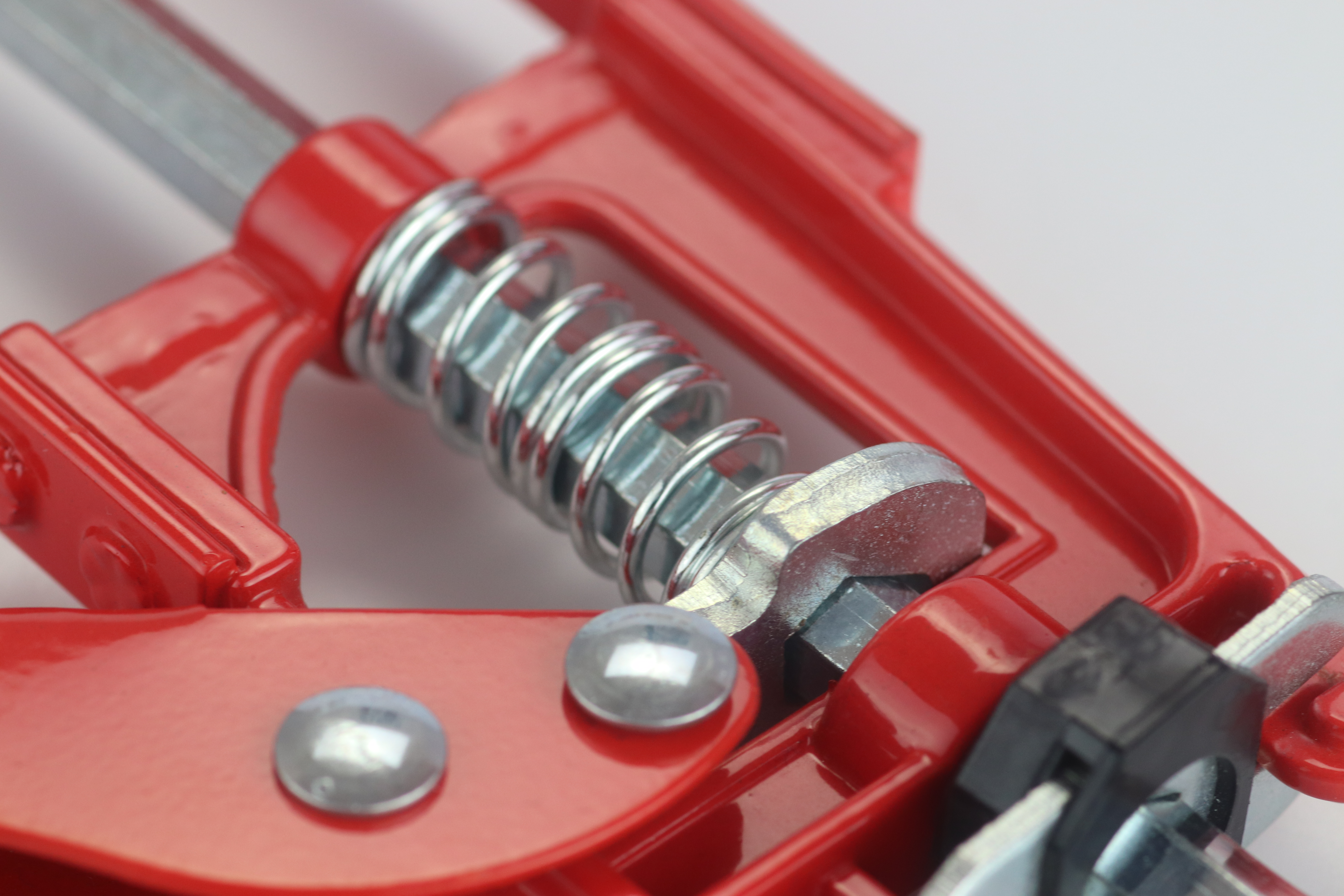

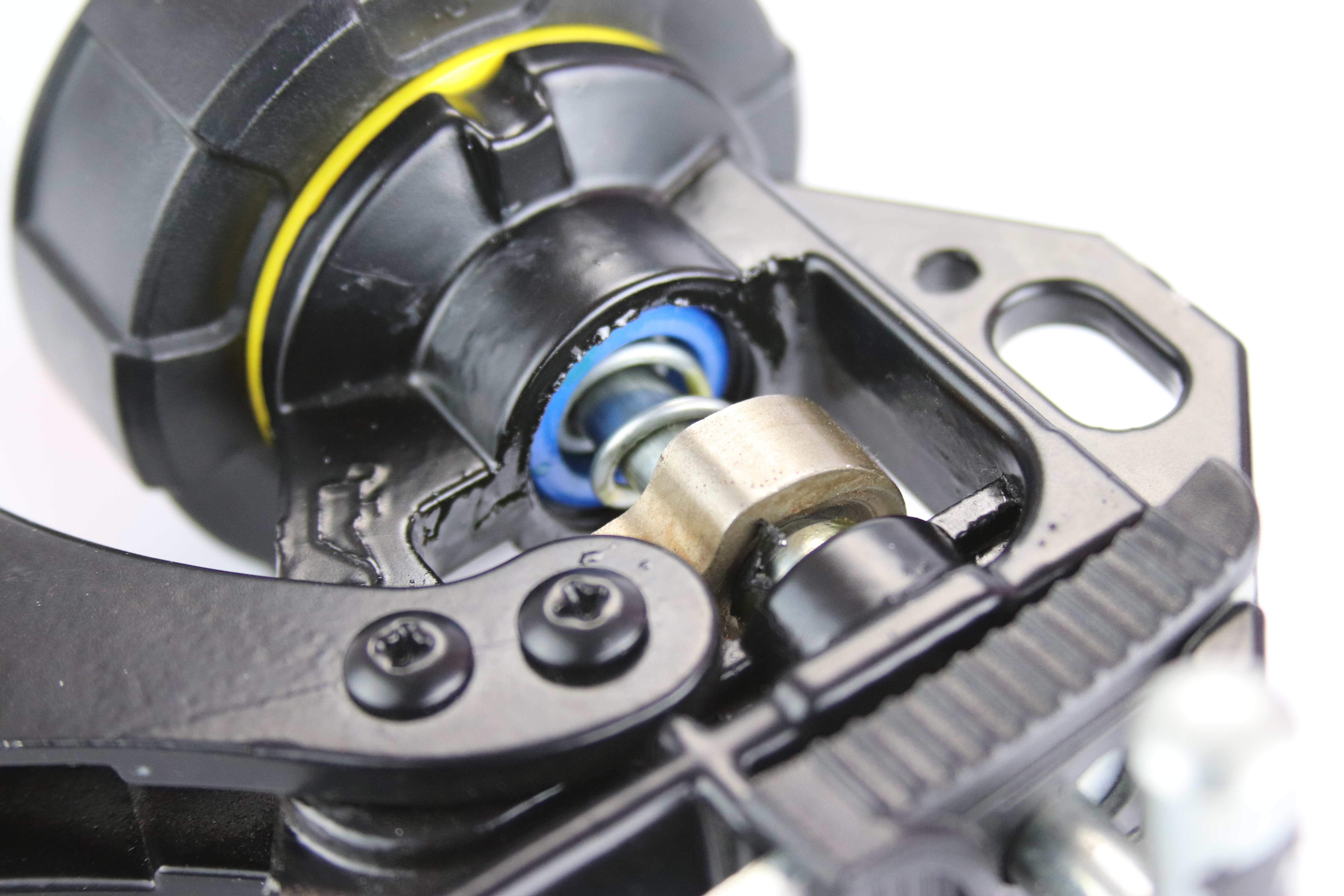

Bild 2: Beispiele für gebräuchliche Schubklötze – ein zentrales Qualitätskriterium (oben: sehr dünne Schubplatte, Mitte: zwei dünne, gehärtete Schubplatten, unten: gesinterte Hartmetall-Schubplatte)  (Bild: Innotech Marketing und Konfektion Rot GmbH)
Bild 3: Die Qualität der Schubstange entscheidet über die Performance – Oben: gute Qualität, unten mit Riefen (Bild: Innotech Marketing und Konfektion Rot GmbH)
