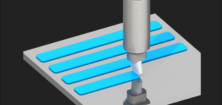

Wärmeleitpasten-Auftrag mittels Breitschlitzdüse zur Wärmeableitung in Batterie-Packs (Bild: ViscoTec Pumpen u. Dosiertechnik GmbH) )

Speziell im Bereich der E-Mobility stehen die Kunden häufig vor der Herausforderung, hochviskose abrasive Materialien zuverlässig, präzise und langlebig zu dosieren. Die Beanspruchung der Dosiersysteme ist im Vergleich zu unkomplizierten Dosiermedien deutlich höher. Trotzdem sind steigender Verschleiß oder gar Produktionsausfälle unbedingt zu vermeiden. Bei Materialien mit hohem Füllstoffanteil ist es außerdem wichtig, die Materialeigenschaften durch den Dosiervorgang nicht zu beeinträchtigen. Eine besonders herausfordernde Anwendung ist hier die Dosierung thermisch
leitfähiger Fluide zum Temperaturmanagement von Batteriemodulen. Dosieranlagen, die auf dem Endloskolben-Prinzip beruhen, eignen sich hervorragend für Applikationen in der E-Mobilität: Niedrig- bis hochviskose 1K- und 2K-Materialien, wie z.B. Gapfiller, Wärmeleitpasten oder Flüssigdichtungen können präzise, und ohne die Materialeigenschaften zu verändern, dosiert werden. Auch für Potting-, Sealing-, und Bonding-Anwendungen, sowie das Imprägnieren von Elektromotoren durch Träufeln, wird die Exzenterschneckentechnologie eingesetzt – mit besten Ergebnissen.
