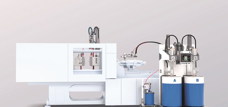

Dosieranlage für 2-Komponenten-Flüssigsilikone mit Spritzgießmaschine (Bild: ELMET GmbH)

Die Einzelkomponenten werden dabei üblicherweise in 20- oder 200-L-Fässern in den Dosieranlagen »1 platziert und an elektrisch betriebene Dosierpumpen angeschlossen. Im Hinblick auf Kosten- und Energieeffizienz ist bei dem Vorgang der Dosierung eine simultane, möglichst 100%ige Entleerung der Fässer mit den Silikon- bzw. Harzkomponenten wünschenswert. Gelingt dies, ist für den Wechsel beider Fässer nur ein Maschinenstopp erforderlich. Zudem spart eine möglichst vollständige Entleerung der Fässer Material und Kosten für die Entsorgung. Die Entleerung der Gebinde wird meistens über große und lange Pneumatikzylinder realisiert. Dabei gibt eine kontinuierliche Messung der Hubposition Auskunft über den aktuellen Füllstand. Drucksensoren messen gleichzeitig permanent den Druck im oder vor dem Messkopf und sorgen so indirekt für einen Gleichlauf bei der Entleerung beider Fässer.
