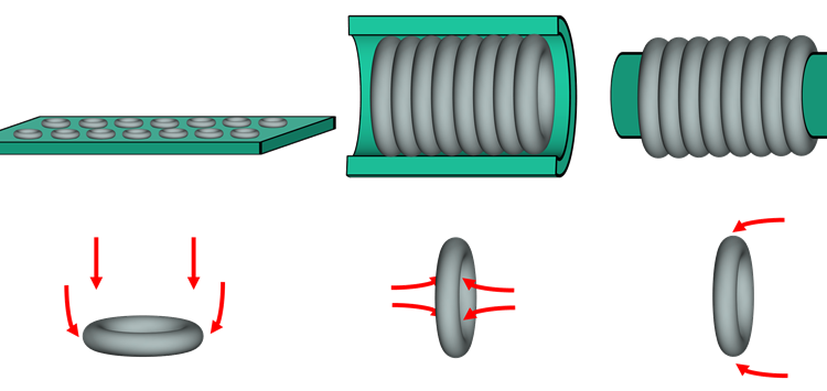

Beschichtungskonzepte – Pizza-Konzept (links), Innenbeschichtung im Rohr (Mitte), Außenbeschichtung auf Stab (rechts) (Bild: Fraunhofer IFAM, Bremen)
