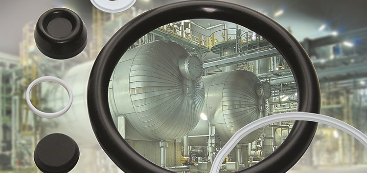

Elastomerdichtungen für die chemische Industrie – technische Sicherheit zum Schutz von Natur, Mensch und Anlagen ist hier ein zentrales Thema (Bild: Parker Hannifin GmbH)

Dichtungen für Prozessanlagen und Produktionslinien in der chemischen Industrie, der Lebensmittel-, Getränke- sowie der Pharmaindustrie und verwandten Branchen werden i.d.R. in extrem rauen Umgebungen eingesetzt. Charakteris­tisch dafür sind aggressive Medien, hohe bzw. teils zyklische Anwendungstemperaturen und/oder hohe Drücke. Den allgemeinen Gemeinsamkeiten der Betriebsbedingungen in Prozessindustrien stehen jedoch unterschiedlichste spezifische Anforderungen gegenüber, die alle Komponenten, einschließlich der entsprechenden Dichtungslösungen, zu erfüllen haben. Darüber hinaus müssen die in solchen Anwendungen eingesetzten Dichtungen besondere Produktsicherheitsanforderungen erfüllen. Dazu gehören höchste Hygieneprozessstandards und Unbedenklichkeit der darin verwendeten Dichtungswerkstoffe (d.h. keine Migration schädlicher Inhaltsstoffe des Materials in den Prozess oder das Produkt usw.). Wenn es um die Verarbeitung oder Herstellung von Chemikalien (Bild 1) geht, ist schließlich auch das Thema „technische Sicherheit“ ein weiteres wichtiges Kriterium zur Verhinderung einer unbeabsichtigten Freisetzung von Schadstoffen in die Umwelt. Kurz gesagt zeigt bereits diese kleine Einführung, dass Dichtungen für Prozessindustrien unterschiedlichste, im Folgenden beschriebene Grund­voraussetzungen erfüllen müssen.
