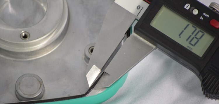

Mikrodichtungen und Mikroverguss werden heute zunehmend für kleinste Bauteile aus der IT/Elektronikindustrie und Medizintechnik benötigt (Bild: Henkel AG & Co. KGaA (Standort Köln )
