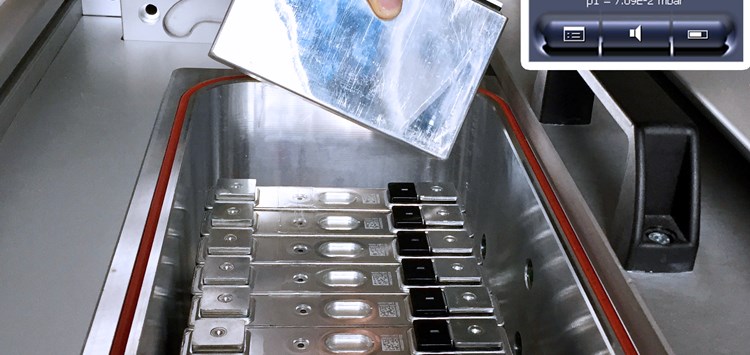

Labor-Vakuumprüfung an prismatischen Batteriezellen (Bild: INFICON GmbH)
