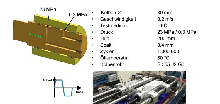

Prüfstand für Kolbendichtungen (Bild: Trelleborg Sealing Solutions Germany GmbH)

Speziell bei Offshore-Anwendungen geht es häufig um Einsatzbedingungen, die eine erhöhte Dynamik aufweisen (Kompensationszylinder). Durch lange Hübe wird in der Folge das verwendete Dichtsystem in Bezug auf einen möglichen Verschleiß stärker beansprucht. Hier als Druckflüssigkeit eingesetzte HFCFluide bringen bewährte Dichtsysteme hinsichtlich des Designs und der Werkstoffe an Belastungsgrenzen, die in der Öl-Hydraulik deutlich höher liegen, vgl. [1, 2, 3]. Eine Versuchsreihe zeigte neue Optionen auf.
Um die Einflüsse und ihre Auswirkungen auf Dichtsysteme zu untersuchen, wurde eine Versuchsreihe durchgeführt, die die Unterschiede im Verhalten der Dichtungswerkstoffe bei Einsatz mit unterschiedlichen Druckmedien nach gleicher Spezifikation in Bezug auf Reib- und Verschleißverhalten aufzeigt und auch mögliche Leckagen berücksichtigt. Dabei wurden sowohl Stangendichtungen als auch Kolbendichtungen betrachtet.
