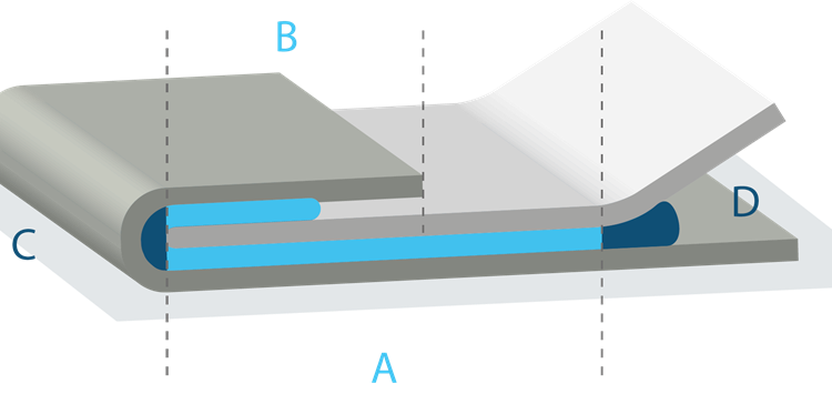

Wie stabil eine Falzverklebung langfristig ist, hängt maßgeblich von der Verteilung des Klebstoffs im Falz ab. Dafür gibt es vier relevante Kriterien: A: 100%ige Verklebung zwischen Innen- und Außenblech B: Definierte x%ige Verklebung zwischen Innen- und Außenblech, C: Vollständige Füllung der äußeren Wurzel mit Klebstoff D: Ausreichende Klebstoffverteilung an der inneren Wurzel (Bild: Atlas Copco IAS GmbH)
