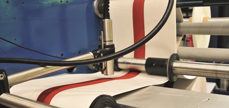

Fertigung von Elastomerfolien für die Prozessindustrie (Bild: Tec-Joint AG)
