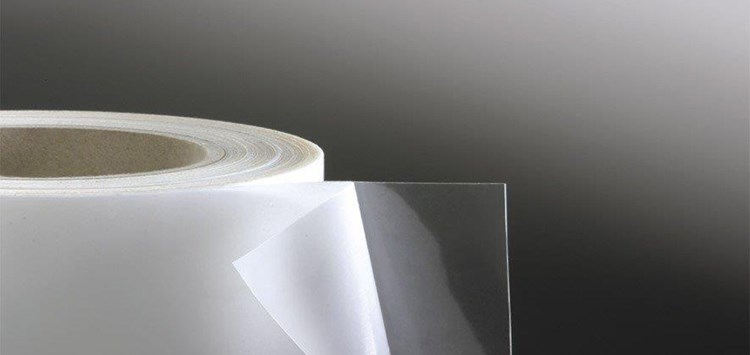

Klebebänder haben heute ein breites Einsatzspektrum (Bild: VITO Irmen GmbH & Co. KG)

Klebebänder tauchen im Rahmen der Fügetechnologie des 21. Jahrhunderts zunehmend als interessante Option auf. Was kann diese Technologie heute leisten?
Büchner: Klebebänder sind heute vielfältig einsetzbar. So leisten sie in modernen Produktionen meist einen wichtigen Beitrag zur effizienten Montage. Klassische Anwendungen sind beispielsweise im Automobilbau das Kleben von Anbauteilen, im Bausektor in Kombination mit Folien, Spiegeln und Dichtungen oder auch in der Medizintechnik als Pflaster und Kleben von Sensoren. Nicht zu vergessen ist natürlich auch der volumenmäßig größte Markt für Haftklebstoffe bei Labeln, Etiketten und Schutzfolien.
Weber: Technisch betrachtet bieten sie – im Vergleich zu viskosen Klebstoffen – vor allem Vorteile bei der sofortigen Anfangsfestigkeit und dem Verzicht auf den Umgang mit viskosen Medien. Gleichzeitig sind natürlich auch Einschränkungen zu beachten. So sind die Festigkeit und thermische Beständigkeit zumeist deutlich geringer als bei Strukturklebstoffen.
