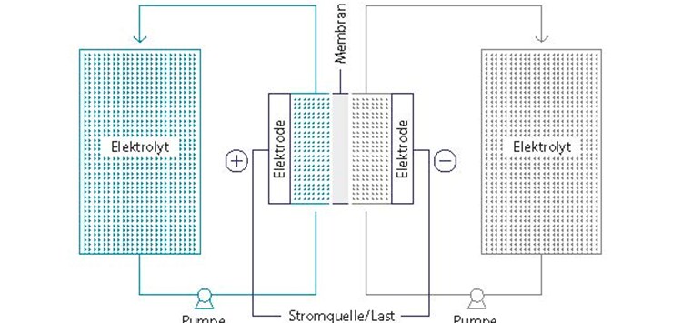

Prinzip einer Redox-Flow-Batterie (Bild: WEVO-CHEMIE GmbH)

Die steigende Nutzung erneuerbarer Energien hat zur Folge, dass immer mehr produzierter Strom, ob aus großen Wind- und Solarparks oder aus der privaten Aufdachanlage, dezentral zwischengespeichert werden muss. Da die hierfür häufig verwendeten Lithium-Ionen-Batterien unterschiedliche Nachteile aufweisen – u.a. hinsichtlich der Speicherung von Energie über längere Zeiträume oder auch durch die sinkende Kapazität bei geringen Temperaturen bzw. im Verlauf des Gebrauchs – wird nach alternativen Technologien gesucht. Bereits im Einsatz sind Redox-Flow-Batterien. Redox- Flow-Batterien sind aufwändig konstruierte Flüssigbatterien, in denen Elektrolyten, oftmals auf Basis von Vanadium, mittels Pumpen umgewälzt werden. Die Energieumwandlung findet in einer elektrochemischen Zelle statt, die in zwei Hälften getrennt ist. Bild 1 zeigt den prinzipiellen Aufbau einer Redox-Flow-Batterie.
Die Halbzellen sind durch eine für Ionen durchlässige Membran bzw. einen Separator getrennt, sodass sich die Elektrolyten in den beiden Halbzellen so wenig wie möglich vermischen. Ähnlich wie bei der Brennstoffzellen-Technologie können die einzelnen Zellen zu einem Zell-Stack in Reihe geschaltet werden. Dieser besteht wiederum aus unterschiedlichen Komponenten wie Flussrahmen, Bipolarplatten, Membranen und Dichtungen (Bild 2).
