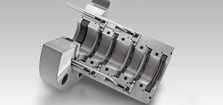

„Smart Packing“ für Prozessgaskompressoren (Bild: STASSKOL)

Um diese Vorteile bei Prozessgaskompressoren zu ermöglichen, haben wir die „Smart-Packing“ entwickelt, eine intelligente Kolbenstangendichtung für Kreuzkopfverdichter, die den Verschleißzustand ihrer meist auf Polytetrafluorethylen (PTFE) basierenden Dichtelemente im laufenden Betrieb quantifizieren und an die Messwarte übermitteln kann. So hat der Betreiber eine erhöhte Ausfallsicherheit, eine erhöhte Verfügbarkeit, geringere Kosten und kann bei Erreichen eines definierten Verschleißzustandes den Service rechtzeitig einplanen.
