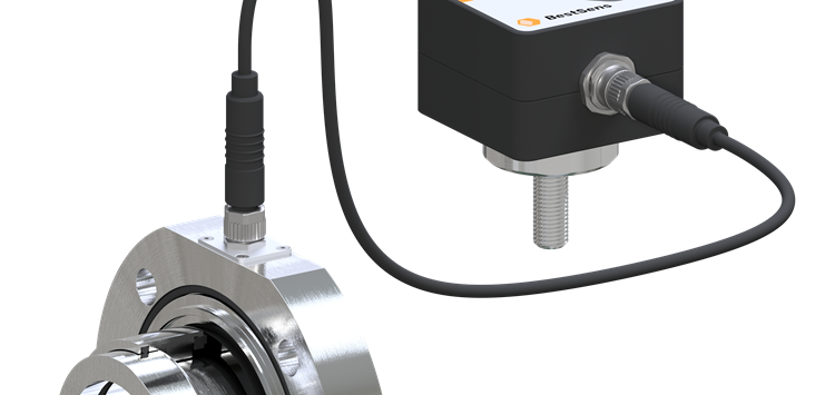

Patronen-Gleitringdichtung mit integrierter Messtechnik (Bild: METAX Kupplungs- und Dichtungstechnik GmbH)

Als Spezialist für Gleitringdichtungen beschäftigen wir uns intensiv mit der Integration der Schmierfilmüberwachung in unseren Produkten. Im vergangenen Jahr haben wir dazu einen wichtigen Meilenstein erreicht und bieten heute Komponenten für Gleitringdichtungen an, bei denen die Sensoren fest eingebaut sind und die Messtechnik über ein elek­trisches Kabel mit einem Steckverbinder einfach in die Maschine eingebaut und angeschlossen werden. Mit diesem Produkt erreichen wir einen anwenderfreund­lichen Einsatz dieser besonderen Technologie in den Applikationen in der Prozesstechnik.
Die Funktion der Gleitringdichtung wird durch den Einbau der Messtechnik nicht beeinflusst. Dadurch ergibt sich auch keine direkte Verbesserung in der Performance der Gleitringdichtung. Der Nutzen besteht im Erkennen ungünstiger Betriebsbedingungen. Gelingt es, diese ungünstigen Bedingungen zu vermeiden oder ihre Auswirkungen zu reduzieren, ergibt sich ein unmittelbarer Vorteil in der Standzeit der Gleitringdichtung. Durch die Vorhersage der erforderlichen Wartung wird vermieden, dass Servicearbeiten zu früh durchgeführt werden. Eine Einsparung entsteht durch eine Verlängerung der Laufzeit.
Im nächsten Schritt werden wir eine vormontierte Gleitringdichtung (Patronen-Dichtung oder Cartridge-Dichtung) anbieten, bei der im Dichtungsdeckel eine Steckverbindung integriert ist (siehe Bild).
