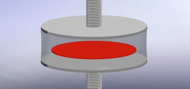

Antivibrationselement mit vollständig integriertem Kraftsensor – kundenspezifisch anpassbar (Bild: Angst + Pfister AG)

Parallel dazu laufen diverse Entwicklungsprojekte im Bereich „Sensing Material“, die über Sealing-Anwendungen hinausgehen. Auch im Bereich „Antivibration“ sehen wir großen Bedarf und Potenzial für die Zukunft.
