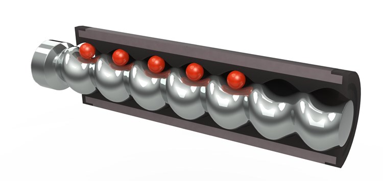

Dosiersysteme auf Basis des Endloskolben-Prinzips dosieren praktisch pulsationsfrei und extrem scherkraftarm (Bild: ViscoTec Pumpen- u. Dosiertechnik GmbH)
