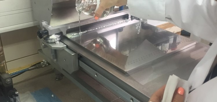

Laborbeschichtungsvorrichtung im Einsatz (Bild: Westpommersche Technische Universität Szczecin)

Die Entwicklung von Haftklebstoffen und Haftklebstoffprodukten in Form von einseitigen, doppelseitigen oder trägerlosen Haftklebebändern erfordert oft eine exakt breite Beschichtung im Format von DIN A4 Blättern, die nur mit speziellen Laborvorrichtungen zu realisieren sind. Derartige Laborbeschichtungsanlagen beinhalten V2A Stahl-Platten, die sehr oft poliert werden müssen. Eine verbesserte Variante einer neuartigen Beschichtungsvorrichtung besteht aus einer Granitplatte als Beschichtungsunterlage. Sie rostet nicht, ist sehr hart und ermöglicht eine exakte Klebstoffbeschichtung in unterschiedlichen Schichtstärken zwischen 1 bis 5 g/m² und 3000 g/m² (3 mm dick) und braucht nicht nachpoliert zu werden.

Bei Laborbeschichtungen werden oft Handziehrahmen benutzt, die hinsichtlich der Handziehrahmenkonstruktion nur die Applikation von vier unterschiedlichen Klebstoffdicken erlauben. Mit diesen Handziehrahmen ist es nicht möglich, eine konstant kontinuierliche, unterschiedlich gewünschte Dicke der Haftklebeschicht auf Papier, Folie oder andere Unterlagen aufzutragen. Eine neue halbautomatische Laborbeschichtungsvorrichtung ermöglicht problemlose Beschichtung der Polymerschichten von 0,005 bis 3 mm Dicke, was einer Grammatur von 5 g/m² bis 3000 g/m² entspricht.
