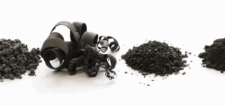

Die PFAS-Diskussion rückt auch vielgenutzte PTFE-Dichtungen in den Fokus. Die Produktionsabfälle und ausgetauschte Dichtungen aus diesem Werkstoff sind Sondermüll. Wie kann man mit solchen Dichtungen umweltbewusst umgehen?
Dr. Langela: Zentrale Aspekte sind für uns die Haltung, die ein Unternehmen grundsätzlich zu Umweltthemen hat, und die Zeitschiene, auf der es Entwicklungen vorantreibt. So haben wir uns als Lieferant von PTFE-basierten Hochleistungswerkstoffen bereits im Vorfeld der aktuellen PFAS-Diskussion mit der Thematik des Recyclings beschäftigt, um Ressourcen zu schonen (interne Klimaziele) und Kosteneinsparungen zu realisieren. Dabei konnten wir in umfassenden Versuchen feststellen, dass durch sortenreines Sammeln von PTFE-basierten Werkstoffen, in Kombination mit anschließender professioneller Vermahlung, eine Wiederverwendung der Abfälle bis zu 100% möglich ist. Dies hängt einerseits von der Rezeptur und andererseits vom Verarbeitungsprozess bei der Wiederverwendung des Rezyklates ab. Besonders bei unserem optimierten Heißpressverfahren gibt es keine Beschränkung des Rezyklat-Anteils in der Neuware. Ziel war und ist es daher, die bei der Zerspanung im eigenen Hause entstehenden Abfälle zu 100% in den Fertigungsprozess zurückzuführen. Wir verarbeiten jährlich zwischen 20 und 30 t verschiedenster PTFE-Werkstoffe. Dabei fallen ca. 30% als Späne bei der mechanischen Fertigung von Dichtelementen an. Dies sind rd. 8 t PTFE-Abfall, die nicht in die Umwelt gelangen müssen
