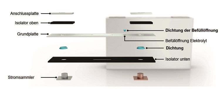

Schematische Darstellung der Komponenten einer Deckelbaugruppe einer prismatischen Batteriezelle (Bild: Trelleborg Sealing Solutions)
