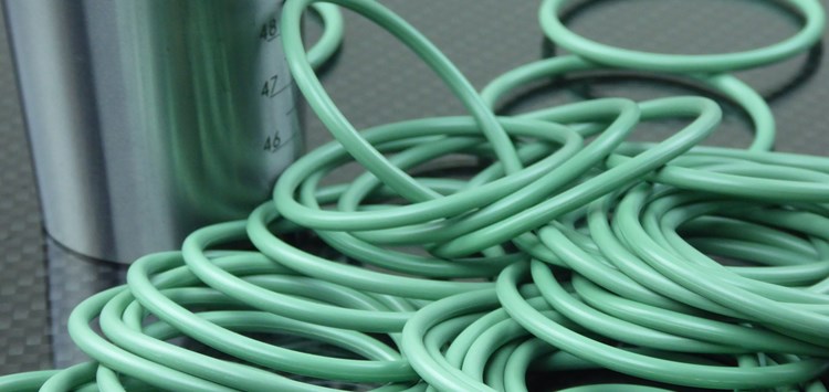

Der 70 Shore A-Werkstoff des Härtebereichs H3 (von > 60 bis 90 Shore A) (Bild: KREMER GmbH)

Dichtungen in Gasgeräten und -anlagen müssen hohe Anforderungen erfüllen. Vor allem der Temperaturbereich spielt eine große Rolle. Der FKM-Werkstoff von Kremer  bietet hervorragende Eigenschaften für Dichtungen, die im Gasgeräte- und Gasanlagenbau eingesetzt werden. Für das Material hat das Unternehmen jetzt ein Baumusterprüfzertifikat vom Deutschen Verein des Gas- und Wasserfaches (DVGW) erhalten. Das Material erfüllt die Norm DIN 549 – sie legt die Anforderungen für Elastomer-Werkstoffe für Dichtungen und Membranen in Gasgeräten und Gasanlagen fest. Geprüft werden u.a. Härte, Reißfestigkeit, Reißdehnung, Druckverformungsrest, Ozon- und Gasbeständigkeit des Materials.
Das DVGW-Baumusterprüfzertifikat bestätigt, dass es sich bei dem FKM um einen ozonbeständigen Dichtungswerkstoff aus Elastomeren für Gasgeräte und -anlagen handelt. Er entspricht der Temperaturklasse E2 mit einem besonders breiten Temperaturbereich von - 20 °C bis + 150 °C. Damit hat das Material den größtmöglichen Betriebstemperaturbereich. Den 70 Shore A- Werkstoff des Härtebereichs H3 (von > 60 bis 90 Shore A) bietet das Unternehmen in der Farbe Grün an. Schon optisch unterscheidet er sich so von der FKM-Standardfarbe Schwarz. Der FKM-Werkstoff  kann mit Brenngasen der 1., 2. und 3. Gasfamilie eingesetzt werden.
